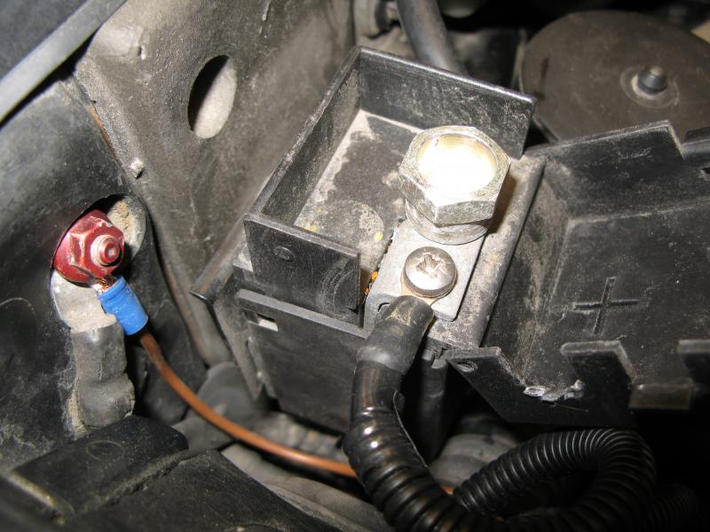

            Originally posted by KaiKU View Post
            Millasella virityksellä siihen +nastaan ?
            Laitoin plussakengän 5mm ruuvilla kiinni. Tein ensin kierteet. Miinuksen laitoin siihen viereen, tietenkin ruskealla johdolla. Toimii!

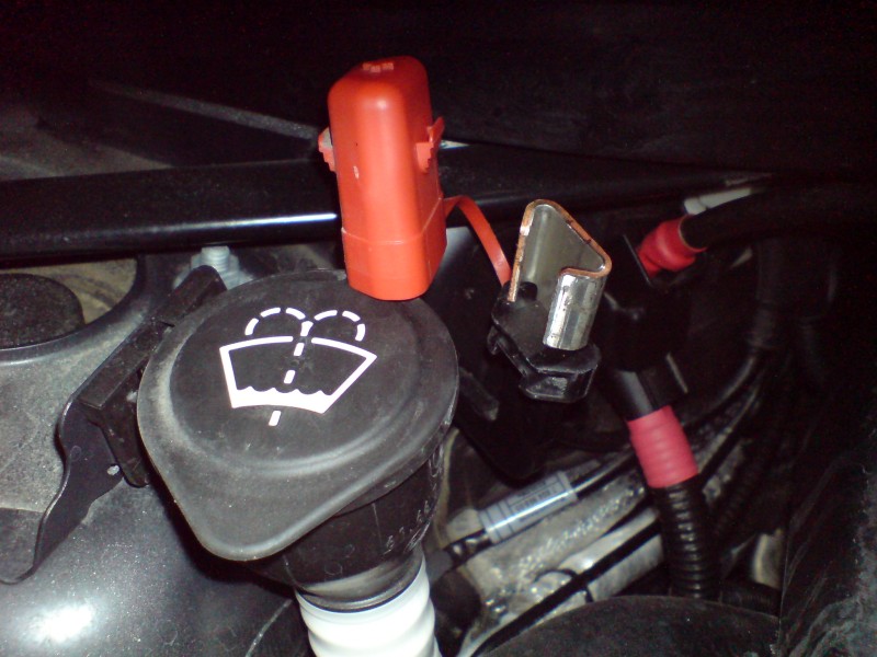

              E87:ssa on erinlainen tuo apuvirtanatsa ...
                Siinä apuvirtanatasan juuresta irtoaa se muovikoppa ja sen alla on ruuvi jonka alle on hyvä laittaa plus-piuha kiinni
