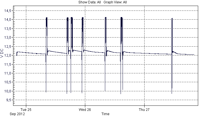

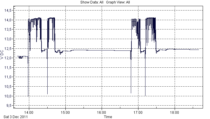

                    Löytyi tuolta levyn nurkalta omalle e39:lle (sigun peli) tehtyjä latausjännitemittauksia, näyttää olevan 14.1V aika tarkkaan tuo latauksen aikainen maksimijännite.
                    Jälkimmäisessä kuvassa näkyy myös viallisen sähköflektin virrankulutuksen aiheuttama akkujännitteen lasku.
