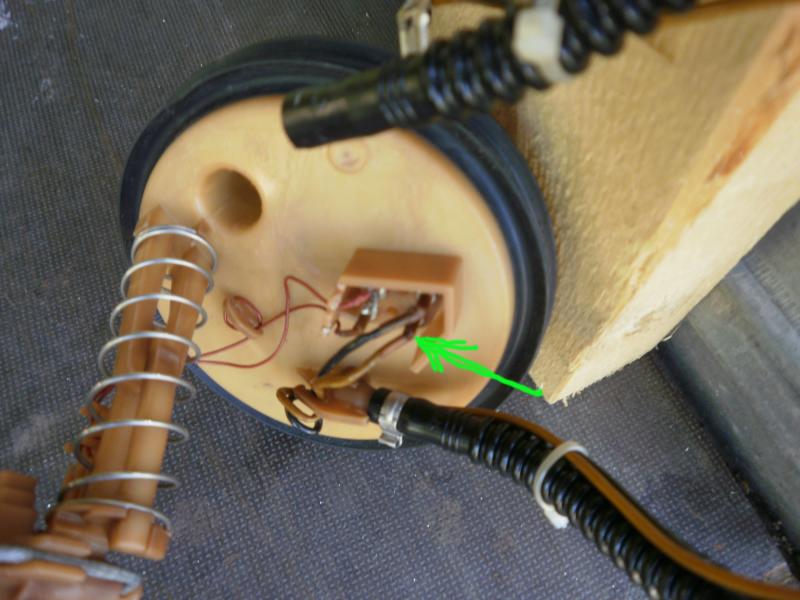

        Yleinen vika on myös virta/maa johdon läpivienti tankkiin, siellä tankinpuolella johdot katkeaa. Älä sitten osta mitää kiinalaista tarvike pumppua vaan ihan oikea Pierburg!

          Otin päivällä pumpun pois, niin toinen johto oli melkein poikki, just sieltä tankin sisältä. Kun pisti johdotukset kuntoon niin tuntu toimivan, kävin heittää 15km lenkin ja sulake pysy ehjänä. Vielä eilen ei kärsiny ajaa kun pari kilometriä kaupungissa kun poltti sulakkeen. Onneks oli viikonloppu ja en kerenny tilata vielä uutta pumppua.

            Vaihda suosiolla uusi bensapumppu noilla kilometreillä.Pierburg on tosiaan paras vaihtoehto.Kokemusta on.
            Minulla on tuo johto-ongelma ollut kahdessa viimeisessä E39:ssä.Ei siis ilmeisesti mikään vika,vaan "ominaisuus",kuten foorumilla on tapana kirjoitella.
