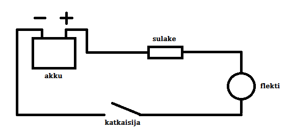

    Ohessa tämänhetkinen kytkentä ja toimii.. Mutta katkaisija on merkkivalolla.(eli 3-napainen)
    Mitenkä saisi helpoiten kytkennän toteutettua sillai että merkkivalon saisi palamaan silloin kun flekti on päällä? (ilman kärähtänyttä flektinmoottoria ja repullista varasulakkeita)
    Kun nyt valo palaa luonnollisesti silloin kun flektin sammuttaa..

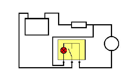

    Katkaisin on luultavasti 2-napainen valolla. Meniskö näin?

      no menihän Se niin ! kiitos paljon vaivannäöstäsi.
