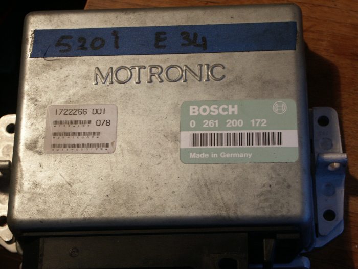

        tässä kuva tosta Motronicista.. Suuttimet kyllä uusittiin m20b25 mallisiks.. Pakoputkesta; näin vähän ajattelinkin ettei pelkällä takapöntön vaihdolla selviä...

                  [QUOTE=Kyytsis;256624]0 261 200 172 Ei ole boksin numero... En ainakaan onnistunut löytämään.
                  Eikös toi olekkin ilmamäärämittarin numero?
                  • -Jarno-
                    • 1140
                    • Salo
                    Originally posted by Lötkö View Post
                    Kyllä se on ihan boksin numero, tuolla ylempänä on kuvakin boksista jossa ko. nummero
                    520i E34 M20/B20 (129hp) 87-90 0 261 200 172 Bosch Motronic M1.3
                    320i E30 M20/B20 (129hp) 87-91 0 261 200 172 Bosch Motronic M1.3
