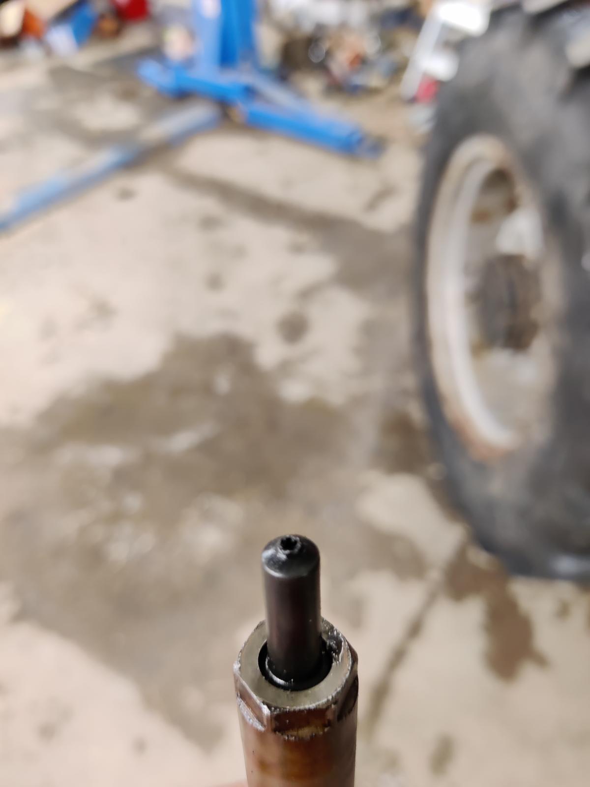

                    Lainataas vanhaa keskustelua eli tilanne tämä, 535d e61 -05 kaikki suuttimet huollatettu paitsi yksi jouduttu ottamaan vaihtosuutin koska vanhasta kärki palanut. Suuttimet kiinni laitettuna kylmänä käyntiin laittaessa korjausarvot ovat inpalla katsottuna 1sylinteri -2.27. 2sylinteri -5.16. 3sylinteri -5.22. 4sylinteri 4.22. 5sylinteri -1.27. ja 6sylinteri -0.89. käy aika epätasaisesti mutta lämmettyään alkaa käydä normaalisti mutta korjausarvot silti päin persettä. 1sylinterissä on vaihtosuutin kiinni jos sillä jtn merkitystä.
                      Miksi se kärki oli palanut? Onko katsottu ettei ole mäntä sulanut tmv?
                        Ei ole käytetty kantta irti mutta oon kokeillu nyppiä yksi kerrallaan suuttimien johdot irti ja jokaisen kohdalla käynti muuttui selvästi. Voi kai silti olla joku mäntä entinen?Tosiaan täydessä vedossa petti ja meni tämännäköiseksi

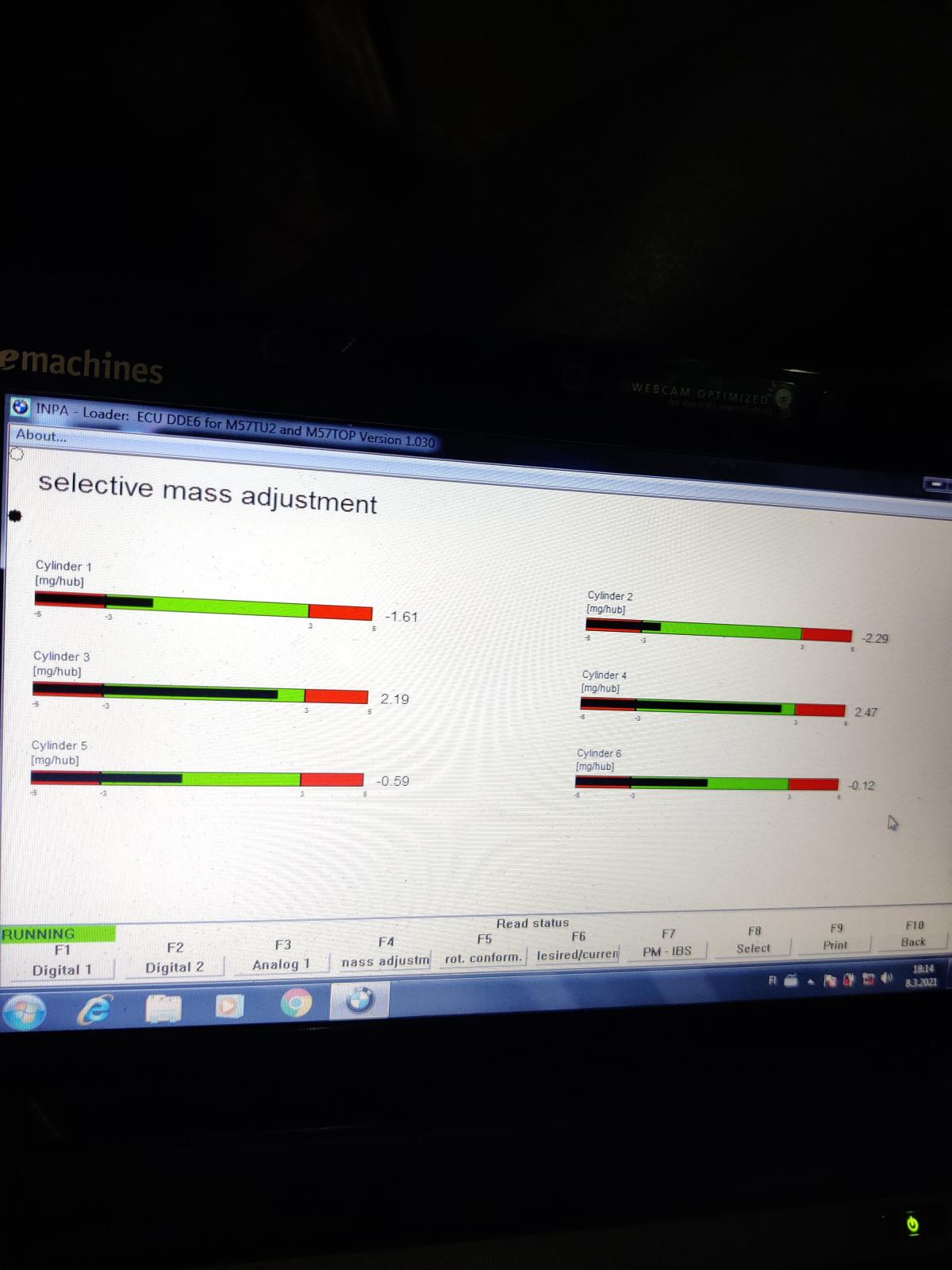

                          Lämmetessään käynti tasaantuu ja korjausarvot näyttää tältä
                            Ei noissa arvoissa mitään vikaa ole. Jos haluat hifistellä niin vaihda 1 ja kolmonen sekä 2 ja neljä päikseen.
