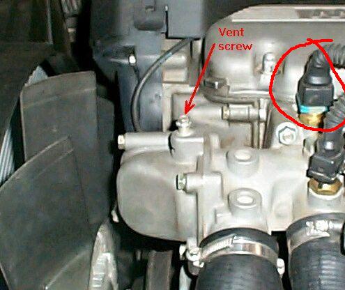

          M30 on todella nirso ylimääräisille ilmavuodoille, esim öljykorkin irroittaminen aiheuttaa jo "mukavat" käyntihäiriöt.
          ECU:n lämpöanturi on tuossa kuvassa näkyvä sininen anturi ja vastusarvoja löytyy seuraavasti: -10C 7-11,6 kohm, 20C 2,1-2,9 kohm, 80C 0,27-0,40 kohm.
