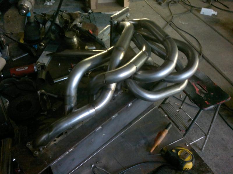

    elikkä, ei oo rahaa laittaa 1600-1700 uuteen supersprint putkistoon elikkä aattelin väsää oma ämmään, mutta nyt on kysymys se että riittääkö 3" rst kun siinähän on vakiona joku 2x6?5?mm tai pitäiskö laittaa 2x2.5"? takapönttönä tuli ainakin tilattua tämmönen, aika clean ja täyttää puskurin aukko aika hyvin.. http://www.meganracing.com/product_d...=1366&catid=21

    2x2" riittää kanssa jos vaimentajat ja katit tulee virtaavammat.
    mut kannattaa miettiä nyt et haluaako putkiston oikeesti tehä itse srt.... putkiston muotoilulla ja virtausksilla saa koneen kierros ominaisuudet kyl pois ulottumista jos tekee väärin.
    hinta taas on sit toinen juttu valmisataa rst:stä sekun se "maitoputki" ei oikein sovellu tähän hommaan mitä oman meijerin nurkilta saa..
    rupeaa laskemaan hintaa mutkille ja suoranpätkille ... esin tässä kyvassa
    jo pelkkiin putkin ja mutkiin toista sataa euroa.
    valmiitkaan putkistot ei maksa enää kauheena
    linkki on juu m20:n mutta marteluis varmaastineuvoo ja tekeekin tarvittaessa putken kuningas moottoriinkin,,
    toi ylempi ei missään nimessä ole vittuilua tai mitään muutakaan muuta kuin et koitan sanoo et ei mentäs pää eellä puuhun niinkuin itse monesti menee ku kaikki pitää saaha tehä ite...

    näista ku ei tule aina edullisimmat.. tollasen hitsaukseen menee ihan sikana argoniakin kun juurikaasulla päästelee meneen..

        No joo ehkä kaikilla ei oo sitä mahdollisuutta. Ei sitä argonia tommoseen kauheesti mene.Juurikaasuna Formier on parempaa kun Argon mut sitäkään ei monella ole.Juurikaasu ensin isolleen pariks minuutiks ja sit n.3-4 L/min.Niin ja siis jokainen putken pää alumiiniteipillä umpeen ja pienet reiät vaan tökkää niihin

          [ATTACH]125420[/ATTACH]
          Okei, kiitos neuvoista! Auto on ei vähäpäästöinen joten katit jää pois kokonaan. Kysyin marteliukselta ja se oli just jotain 1500€ koko putki :s kaveri joka hitsaa ja auttaa tietää mitä tekee ja haponkestäviä putkia ja mutkia sai halvalla nakoraudasta turulta, en muista KG hinta mutta 3-4m ja 4 kpl 3" maksoi jotain 80e luulen vaa että ei löytyy muuta kun 3" ja ja jotain ihan pientä :s elikkä mitä sä luulet jos laitan 3"?
            Juu kaikilla ei oo semmonen mahdollisuus kaveri joka hitsaa migillä otti 100e kun hän hitsoi putki subaruun joten aika kallusta toi kaasu varmasti on :s

              Kuulapyssy(Mig) pitäs pitää kaukana noista RST putkista.Tule kun sanomista.Vaikka kuinka osaa hitsata lankakoneella nii hyvää ei tule 1,6mm seinällä olevaan RST putkeen.Ei edes 2mm seinämällä.Puikko tai tig.
                Joo TIG mä meinasin eikä mig, mig löytyy itelläkin mutta toi tig hitsaus en oo oikein oppinut viel :p

                    Jos jollain tutulla on firma niin voi tehdä tilin LVI-tukkuihin(Onninen,Dahl,Ahlsell ym) ja hommata sieltä käyrät ja putket.Tulee sikana halvemmaks kun ostaa mistään pakoputkikaupasta paskaa laatua!Putkituuma on sit eri asia kun tavallinen tuuma.DN 50 eli 2" on 60,3mm ulkohalkasijaltaan.3" eli DN 80 on 88,9 mm ulkohalk.Eli jos otat 2mm seinämällä putkea niin on n.85 mm sisähalkasijaltaan.On jo aika julmaa putkea ja pitäs mahtua kaasut ulos melkein mistä vaan bimmerin koneesta vaikka ois mitkä sisuskalut
