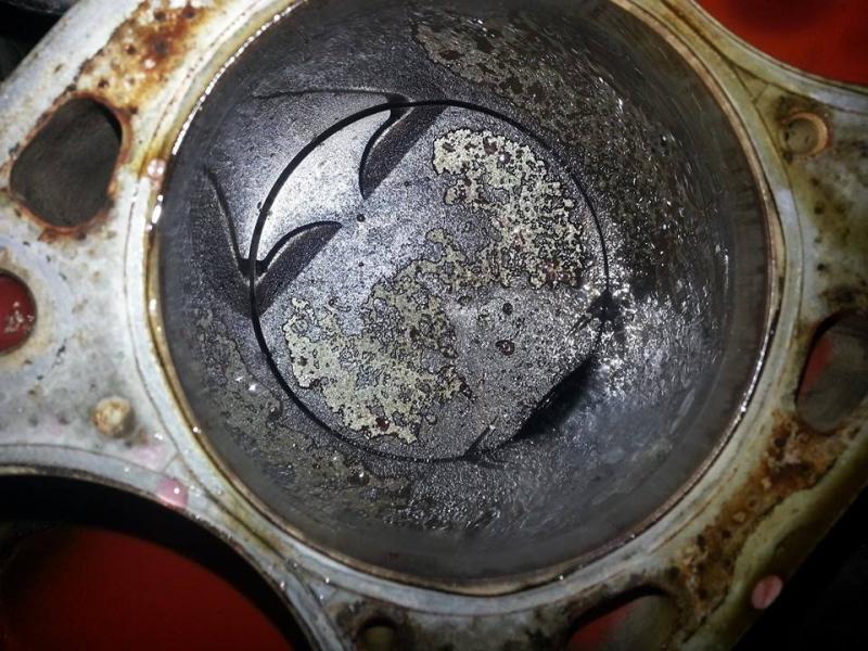

            • Purtsi123
              • Aug 2008
              • 1011
              Nelospytyssä ei ollenkaan puristuksia. Näyttää vähän että männässä reikä. Lihoiks menee. En jaksa tuohon enää konetta ruveta vaihtamaan.
