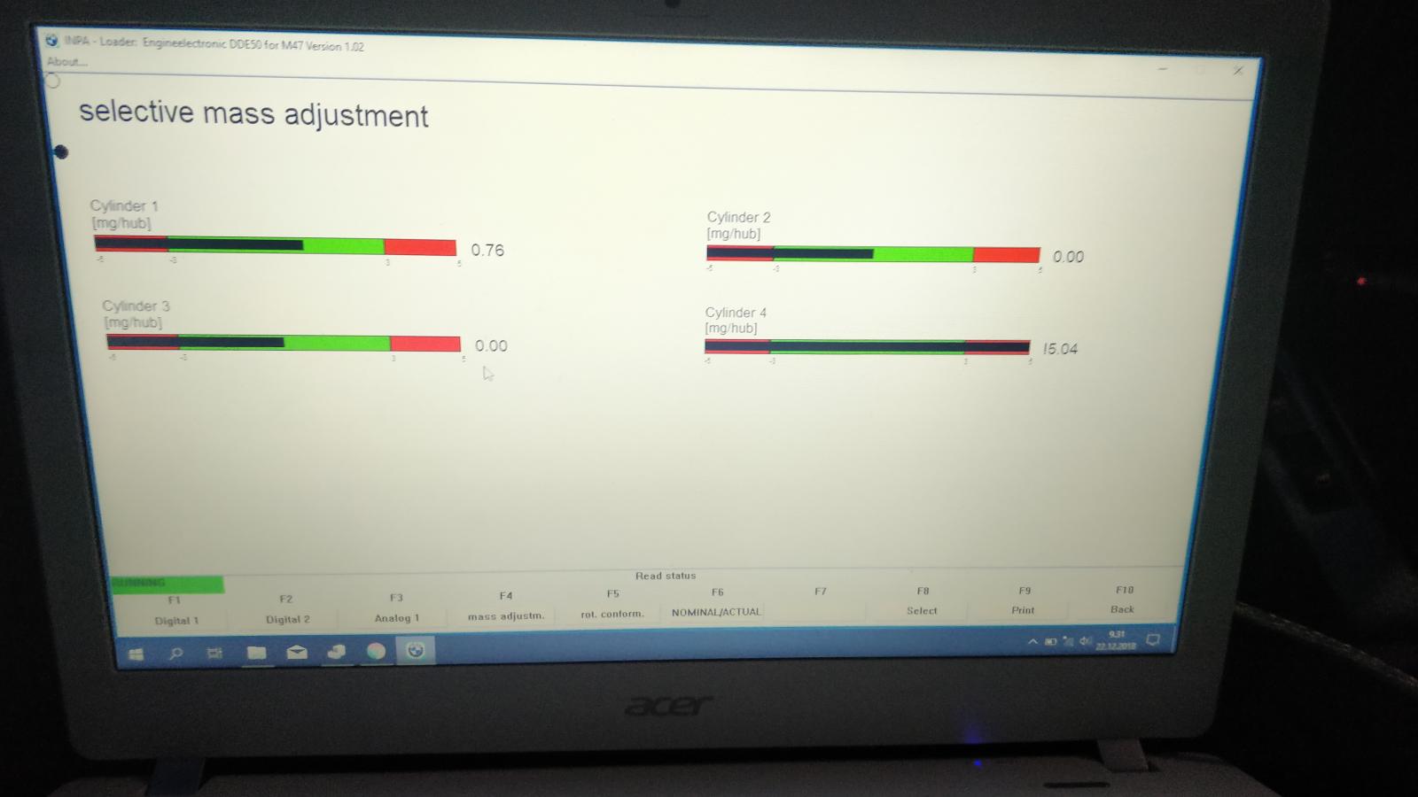

          Tehoa puuttuu, kone pompottaa ja käyntiääni niinkuin ei kävisi kaikilla.
          Inpalla seurailin ja railpaineet 300+ tyhjäkäynnillä kokoajan.
          Tuota johtojen irroittelua voisi kokeilla seuraavaksi ainakin vahva epäily olisi että 4 suutin voisi olla jotenkin viallinen.
          Noita korjausarvoja seurailin ja 1 ja 2 suuttimet pyörivät 0-1,5 välillä plussalla tyhjäkäynnillä ja pienen lenkin jälkeen tuo 4 suutin alkaa näyttämään kuvan mukaista arvoa, samaan aikaan ilmestyy käyntiongelmat.

            No tuli nyt sitten vaihdettua tuon 4 suuttimen tilalle toinen suutin ja sama homma jatkuu, kolmos suutin oli taas niin jumissa että ei hievahtanutkaan omilla vehkeillä..
            Katselin nyt uudemman kerran tuota railpainetta ja se heittelee kyllä aikalailla sittenkin, kuvasin siitä jonkun videonkin.
            Tosiaan heti ku lämpeää kone niin alkaa "rynkyttämään" ja tuntuisi että ei käy kaikilla, tehoakin tuntuu puuttuvan ja oikein mihinkään ei kulje.. Vikakoodia tulee lisälämppäristä ja se ei liene vaikuttavan tähän :think
