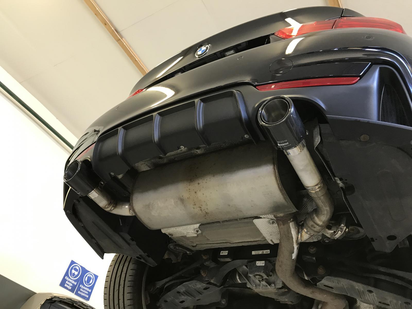

                    Juurikin omassa F36 häiritsi kun sportilla läppä aukesi, mutta ääni ei oikeastaan muuttunut. Rewon Motorssilla tehtiin 435 look tuplaulostulot jossa kuskin puolella comfortilla ajaessa vakio pihinät ja sportille painettaessa myös suoraputki auki. Vakioläppä siis siirrettiin apparin puolelle ja pöntöstä tulpattiin vanha paikka.
                    Tykkään varsinkin kun tämä on käyttis jolla ajetaan päivittäin...
