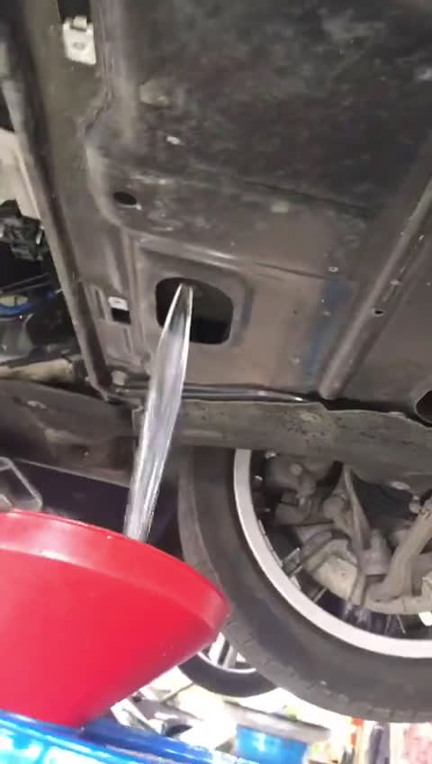

        50 shades of brown

          Dam...

            Onkohan tässäkin yritetty pestä moottori sisältä?
