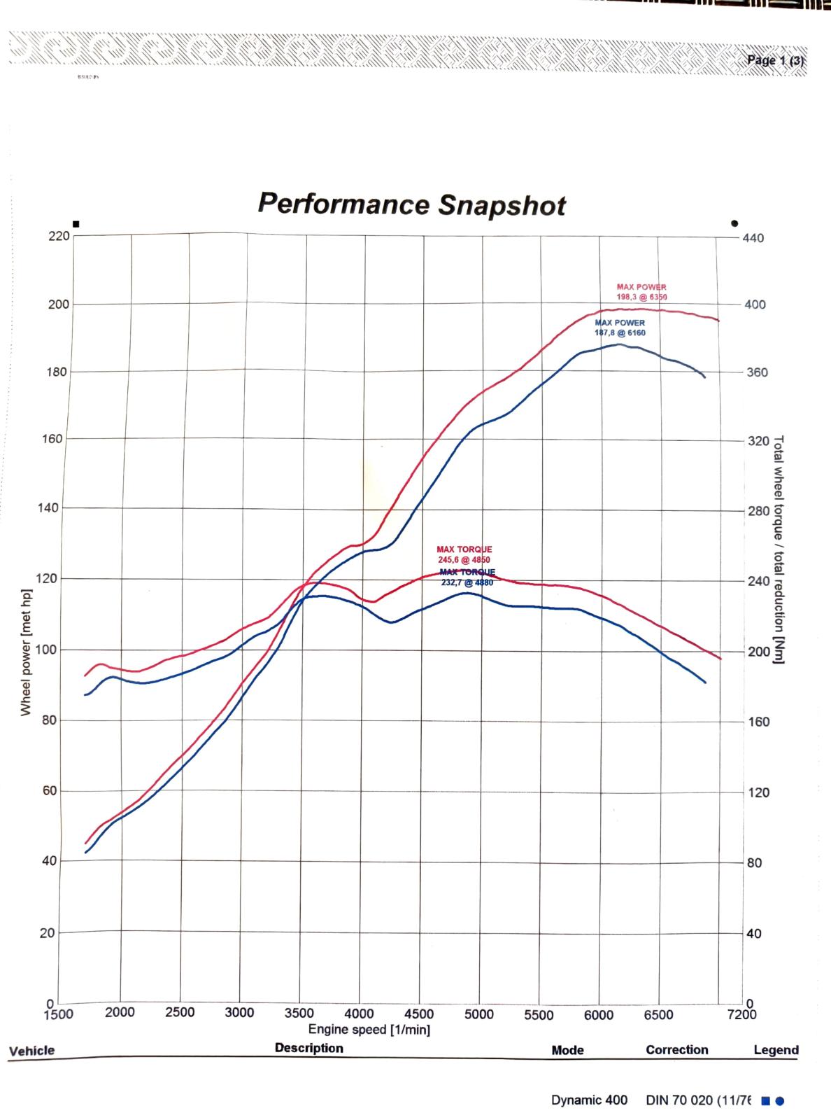

                  Oon aika käsi tai sitten tähän ei saa suoraan upattua videota. -17c lähti vajaan 10h seisonnan jälkeen käyntiin kuin palmun alta viinalla ekalla startin höräyksellä. Toki aika tuurilla osui cranking asetukset sille lämpötilalle kohdilleen. Vielä pientä viilaamista on muille nollan alapuolen lämpötiloille jos ihan OEM tyylisen haluaa.
                  Pyöräytin eilen vielä navoilla kalibroinnit kohdilleen nykyisille modeille. Ihan ok parannukset alle 1000€ modeille.
                  M54B25:
                  -Kiina eBay halvin pakosarjat "hieman" siistittynä ja modittuna
                  -Itse turattu 3" merge single putkisto
                  -M54B30 imunokka
                  -M54B30 suuttimet
                  -Walbro 450lph pumppu + E36 filtteri + joku kiina bpainesäädin
                  -E85

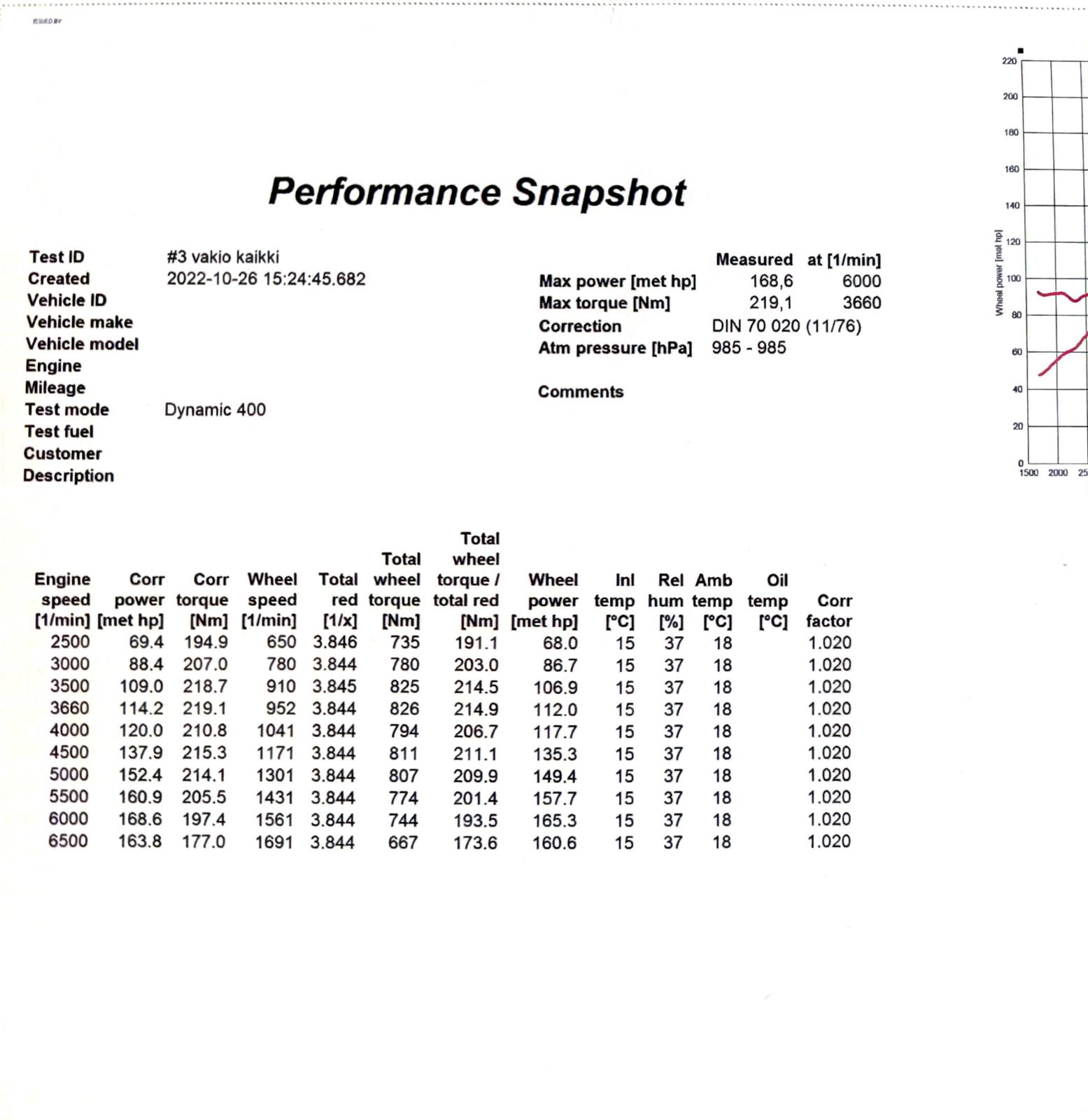

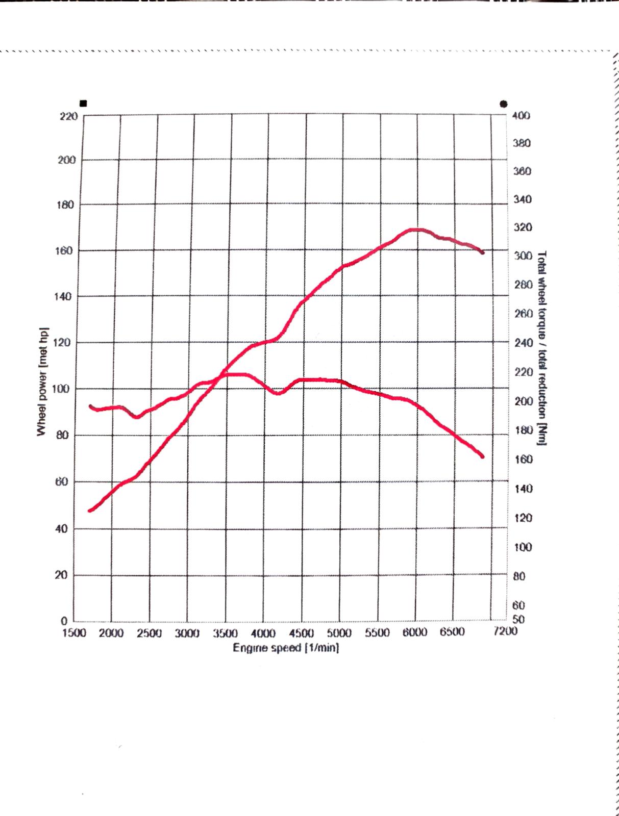

                  Mittaustulokset Rototesti ilmoittaa pyörätehona/vääntönä. 13% hävikillä laskettuna moottorilta lukemat:
                  Vakiona 98bensalla: 190.5Hp / 247Nm
                  Modeilla E85: 225Hp / 278Nm
                  Vakio MS43 purkilla ajettuna. Sininen käppyrä oli tien päällä perskannikalla raakatune ja lila dynossa ajettuna vanokset, disa, sytkä ja seos lopullisesti.
                  Kohtuu raikas yläpää vs vakio. 6500rpm kohdalla lähes 40Nm ero ja venyy teho kivasti 7100rpm asti.
