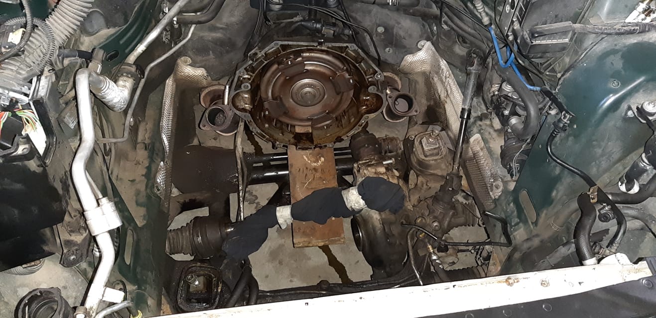

          Moottori nousi viikonloppuna. Tässä vaikeusastetta nosti hieman Range-variantti, jossa etuvetoakseli menee väliöljypohjan läpi.

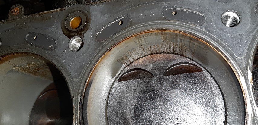

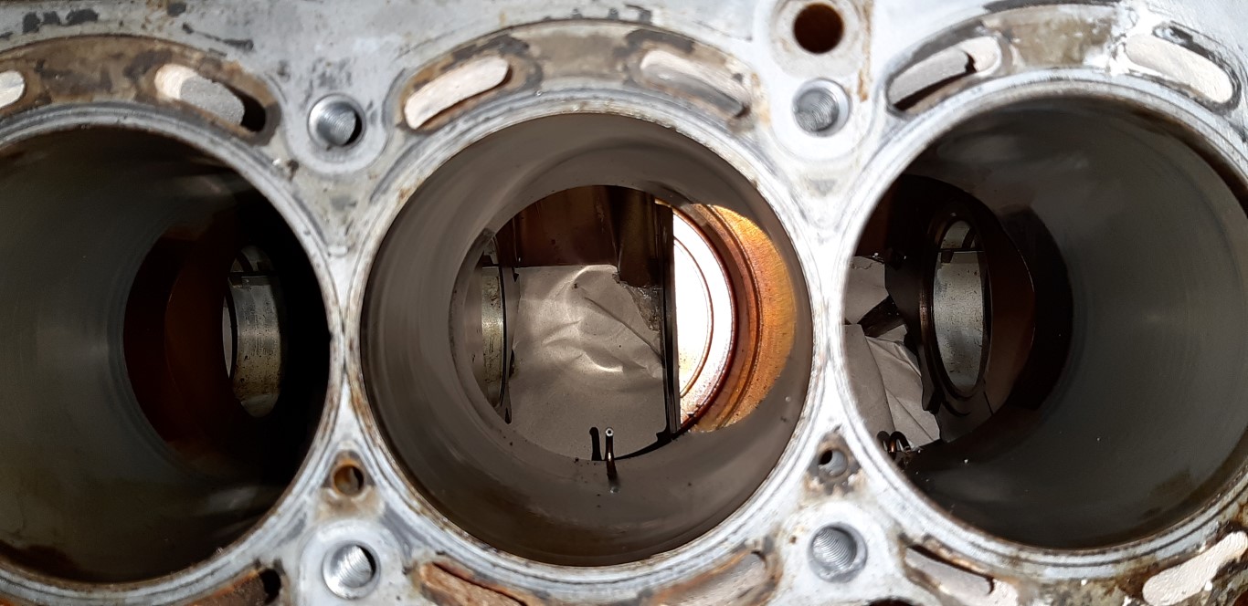

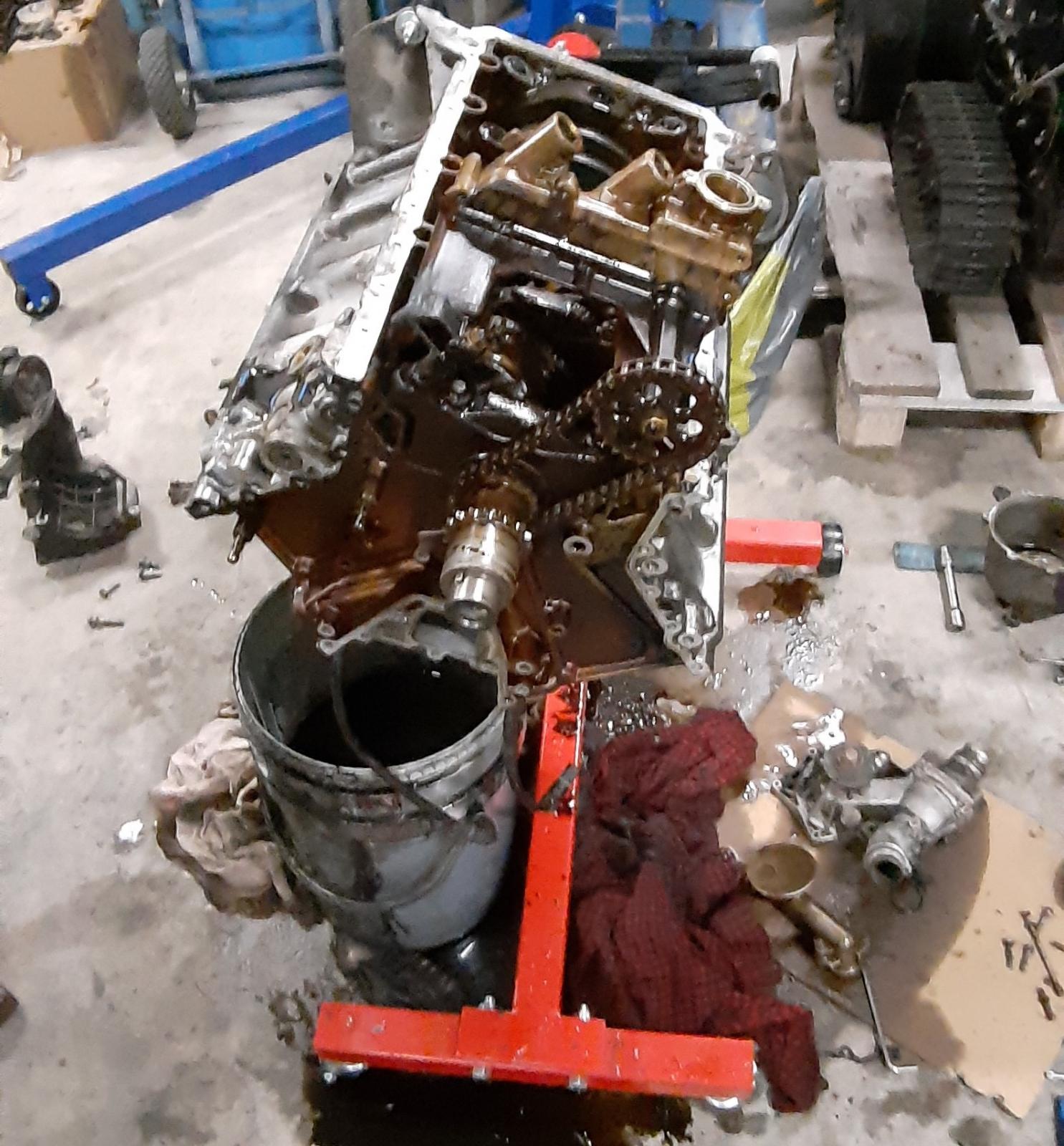

              Lohko saapui saksasta ja täytti odotukset. Ainut että männät sekaisin.
              Ilmeisesti pelkällä vedellä ajeltu, kun näyttää vesikanavat niin kalkkeutuneilta.
              Kone purkaantui jo aika pitkälle.
              Mites nuo koneen lohko, kannet ja kuoriosat tekis mieli pestä kunnolla puhtaaksi ennen kasausta. Onko maalaamoissa tai vastaavissa kunnon pesurit, missä tulee kunnolla puhdasta laakista?
              Tähän kaipaisin vinkkejä?
