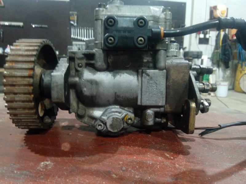

    Onko tämä nyt mekaaninen pumppu vai ei? kiitos ja anteeks

    On mekaaninen, mielummin kysyy kun jättää kysymättä
      Kuvassa EI todellakaan ole mekaanisesti ohjattua ruiskutuspumppua.

        Niin, kysymyksen voi ymmärtää ainakin kahdella eri tavalla. Molemmat tähän mennessä annetut vastaukset näyttäisivät olevan oikein.

          Kun puhutaan mekaanisesta jakajapumpusta, siihen menee kaasuvaijeri, ja tuohon ei mene.
            Jep, kysymyshän on alkujaan huonosti aseteltu, mutta oletusluontoisesti todennäköisesti tarkoitettiin pumpun ohjaustyyppiä(vieläkö tänä päivänäkin joku jaksaa leikkiä näiden vanhojen kanssa viritysmielessä??) . Toivottavasti alkuperäinen kysyjä ei ollut mekaanista bosch ve6 -pumppua (kuvassa sähköinen vp sarja.)vailla ja ostanut kuvan tuotetta ensimmäisen vastauksen perusteella??

              Onko tuo audin vp44 ?
              Tais olla vielä hankala mylly virittää kaiken kukkuraksi.
                Tuo on eri vuosikymmeneltä/vuosituhannelta/planeetalta kuin vp44....
