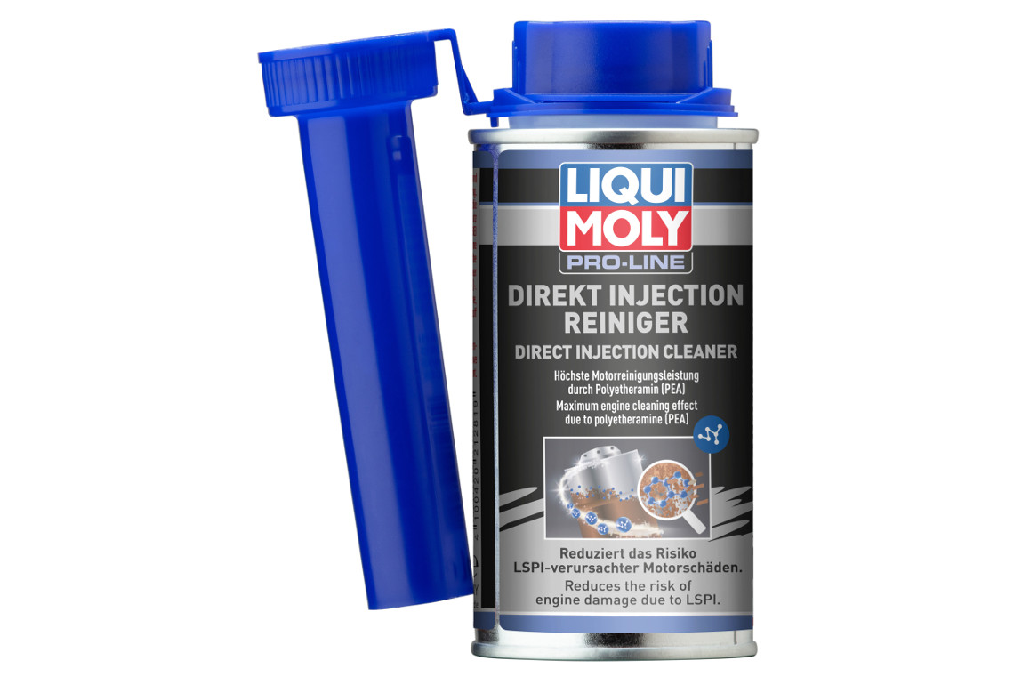

              Eli low-speed pre-ignition (LSPI) hajoittaa noita mäntiä. Riskiä voinee pienentää käyttämällä laadukkaita moottoriöljyjä joissa tuo ominaisuus otettu huomioon. Lyhentämällä öljynvaihtoväliä ja käyttämällä ennen öjynvaihtoa vaikka forten motor flushia. Myöskään vaikkapa CRC GDI cleanerin käytöstä ei olisi haittaa.
