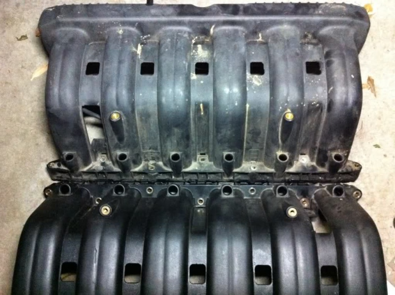

      Jos koneet täydelliset niin imusarjasta sen helposti tunnistaa.
      Kuvassa ylempi b20 ja alempi b25.
        Äkkiseltään en kyllä eroa huomaa noissa imusatseissa?

          kanavan leveys, jonka erottaa helpoiten kanavien välissä olevien suorakulmaisten 'reikien' reunoista.
          b20 on reikien reunoilla tavaraa yli 5mm vs. b25 suht kiinni kanavassa.

            Alempi on b25, isommat imukanavat. Googlaa kuvia, äkkiä oppii näkemään kumpi on kumpi.
