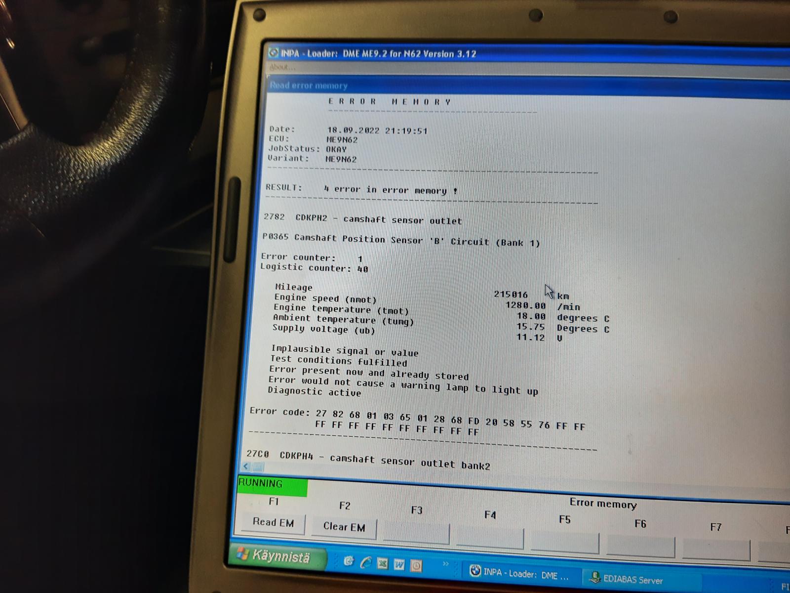

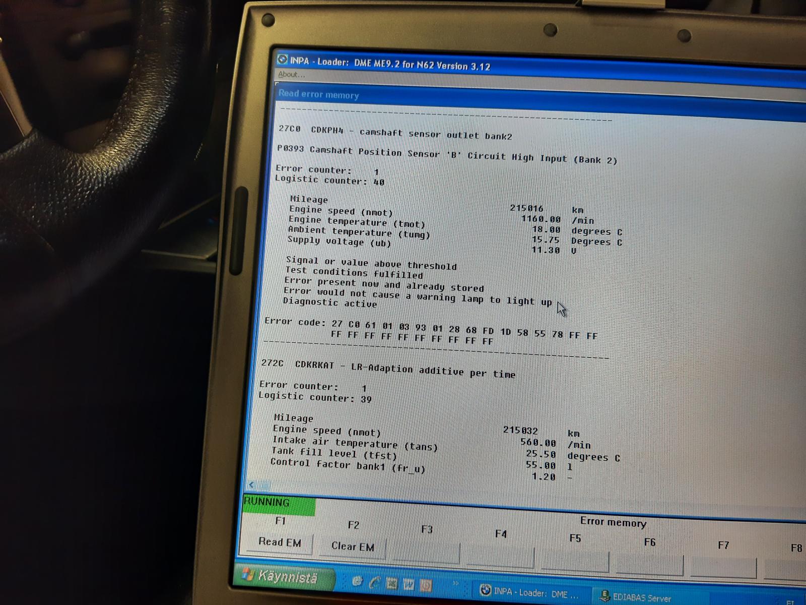

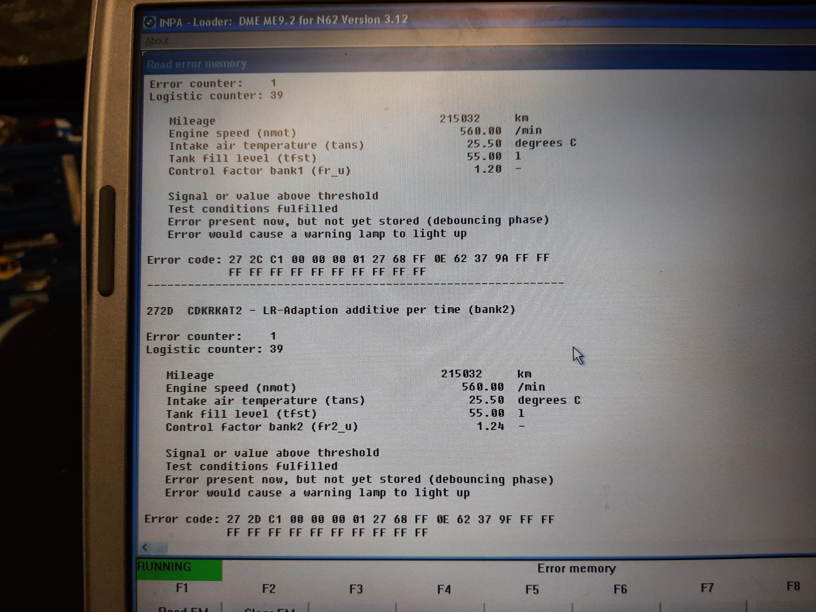

        Näitä neljää vikakoodia se pukkaa jatkuvasti. Osaisko joku "varmasti" tulkita. Tarkoittaako nämä koodit kuluneita ketjun laahareita/venynyttä ketjua? Vai jotain muuta, mitä se voisi olla.

            En noista koodeista osaa tarkemmin sanoa, mutta silmään pistää tuo "supply voltage: 11v" joka toistuu noissa koodeissa. Nuo on kuitenkin moottori käynnissä tallennettuja vikakoodeja niin miksi supply voltage ei ole ~14v?

              Tuotapa en huomannutkaan, ajatellut. Vikakoodithan tulee auton käydessä, voit nollata ne mutta heti kun starttaan niin vika tulee. Nämä vikakoodit olen lukenut moottori sammutettuna sytytysvirta päällä. Pitääpä tutkia kiitos : )

                        Edelleen aktiivinen vikakoodi 27C0 CDKPH4 camshaft sensor outlet bank 2
