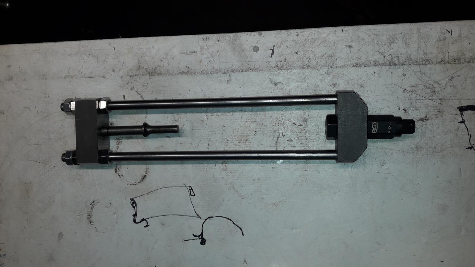

                              • e46touring
                                • Dec 2003
                                • 1368
                                • Tornio
                                #30
                                suutin irrotustyökalu
                                Itsellä on paineilmataltta ja sillä on lähtenyt hyvin jumahtaneita pultteja. Tuossa tuumailinkin itsekseen että mitenköhän moisen saisi virettettyä moiseen käyttöön. Omaan arsenaaliinkin tarvisi rakennella erilaisia päitä tuohon laitteeseen.
                                Tuo valmis olikin näppärän oloinen laitos...
                                https://www.ebay.com/itm/384697068282
                                Kiinaversionakin näyttää saavaan hiukan reiluun satkuun.
                                https://www.aliexpress.com/item/1005...d=sjbIpWzSkDpH
                                kävisikö tämä malliksi?
                                Ei vielä yksikään suutin ole vuosien aikana jäänyt tällä työkalulla ja paineilmataltalla irrottamatta. BGS.ltä tilasin nuo adapterit suuttimen kiinnitykseen itse tehtyyn runkoon. Muistaakseni tuo suutin adapterin kiinnityksen kierre on paineilmataltta runkoon M16 X1,5.
