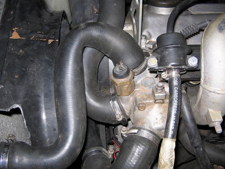

    Moro,
    Elikkäs termarikotelossa kolme lämpöanturia, joista yksi lepää joutilaana.
    Takimmaiseen tulee sininen liitin, ja keskimmäiseen ruskea liiitin.
    Etummainen joka on siinä ylhäällä pystyssä jää tyhjäksi, mikä anturi tuo on ja mistä kannattaisi liitintä lähteä etsimään, eli mille laitteelle tuo anturi tietonsa kertoo...

    kuva selventäköön
    Tuossa huonolaatuinen kamerakännykuva. Eli mikä anturi tuo on, joka lepää joutilaana?

      Omissa M20 koneissa ei tollasta anturii oo ollu.
      Yritin tossa ETK:sta kattella et mikä se vois olla.
      Kuvasta kyllä löytyy toi anturi, mutta osanumeroo ei sille oo.
      Toisaalta tos kuvas se näyttää joltain jälkiasennus/tarvike anturilta et joku varmaa lisänny sen siihen jälkikäteen...
      Mut tää on mun arvaus.

        Itsellä kans tuommoinen anturi ilman johtoja, oma veikkaus olisi että olisi sähköflektille???
          Se on muuten hyvinkin todennäköistä... no hyvä että selvis.

            Vilkaisin äsken omasta autosta tuota kun tarkistin öljyt, niin tuon anturin paikalla on samanlainen pultti kuin tuossa Racinkin laittamassa kuvassa tuon anturin vieressä oleva isompikantainen pultti. Eli vissiin siihen tarvittaessa voi tuollaisen anturin laittaa kun ottaa pultin pois. Tarkoitusta en tiedä, mutta sähköflekti kyllä voisi olla järkevä selitys.
