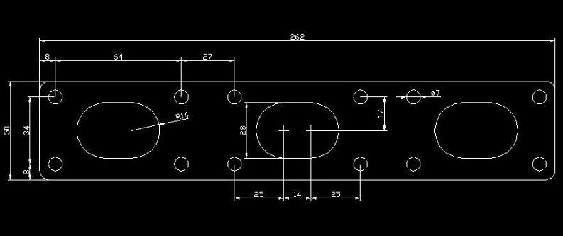

    M50 pakosarjan laipan kuvaa?
    Olisko kellään mitoitettua kuvaa m50b25 moottorin pakosarjan laipasta polttoleikkausta varten?

        Täs ois yksi !

          Originally posted by Jezuz
          Täs ois yksi !
          Thank you Jezuz!!
