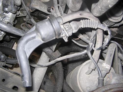

m20b25 mikä tämä on?
  • Racink
    • Dec 2004
    • 840
    • Jkl
    Mikä ihmeen viritys tuo on?Letkulle ilmeisesti paikka jossain imusarjassa,bensalle haiskahtaa ja tuo toinen letku tuohon pönttöön tulee ilmeisesti tankilta.Mutta missä kohtaa imusarjaa on paikka tuolle letkulle ja mikä tarkoitus tuolla pöntöllä on?Imuvuodon merkkejä autossa on ja imusarjan tiivistekkin näyttää olevan paikallaan.

    Se on tankin huohotuskaasujen takaisinkierrätysventtiili ja sen kuuluisi olla kaasuläppärungossa olevassa putkentumpissa kiinni. Eli tällä hetkellä siellä on vapaa letkulähtö avoimena, josta johtuu tuo imuvuoto. Katseleppa vaikka peilin kanssa sinne kaasuläpän alle, niin näet mistä se on.

      joo paikka löyty ja letku on kiinni,ei käy enää tyhjäkäyntiä sitäkään vähää

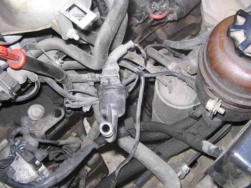

          Tyhjäkäyntimoottori ilmeisesti rikki kun näyttää olevan koko ajan täysin kiinni ja jurisee kovasti.

            Kannattaa ottaa irti ja putsata esim bensalla (vaikka liottaa jokunen hetki niitä paskoja pois), suht helppo purkaa niin paljon kuin sitä saa purettua.
            Tietty, voihan se olla elinkaarensa päässä totaalisestikkin.

              00 leima siinä komeilee että ei se nyt kovin iäkäs vielä ole,luisti liikku kun meisselillä sitä liikutta suht helposti mutta kun johdon lyö kiinni ei liiku enää niin helposti ja kun meisselin ottaa välistä pois menee luisti samantien kiinni,eli taitaa olla oikosessa koko p...a.En saanut purettua sitä ollenkaan koska tuntui aika jämäkältä ne pelti lipareet jotka on taitettu siihen uraan tiedä sitte pitääkö se pyöräyttää siitä urasta pois mutta kovassa ainakin on.
