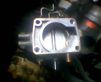

    Kaasuläppäkotelossa oli kiinni kumiletku joka ei ollut kiinni missään. Eli kaasuläpän takana juuri ennen imusarjan suuta on letkulähtö alaspäin jossa siis tuo letku oli kiinni ja letkun toinen pää oli avonainen Letkussa on numero 1717211
    Letku oli kiinni kaasuläppäkotelon kuvassa näkyvässä messinkisessä letkulähdössä, joka kuvassa näkyy kotelon oikeassa alanurkassa. Kotelo on kuvattu takaapäin, eli kuvassa oleva etupinta on kiinni imusarjassa.

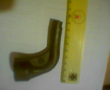

    Tässä kuva letkusta , mikä siis on avonainen toisesta päästä. Harmi kun en ehtinyt testata miten sen tulppaus vaikuttaa käyntiin ennen kuin aloin purkaamaan imupuolta. Letku on toisesta päästä halkaisijaltaan noin 15mm ja toisesta päästä noin 35mm (ulkopuolelta). Ohuempi pää on kiinni kaasuläppäkotelossa. Letku on noin 10 cm pitkä.

    Mikä virka tuolla letkulla on?Mistä se on irti kun en sille mitään paikkaa löydä.

    Ainakin m20b25 kaasuläppään tulee tuohon kohtaan ylimääräiset bensahöyryt vai miten sen nyt sanoisi. Päästää jonkinlaisen venttiilin kautta ylimääräiset höyryt pihalle ja letkua pitkin tuohon letkutuloon(siihen venttiiliin menee johtosarjalta liitinkin ja sen pitäisi sijaita siinä kaasuläpän alapuolella).
    Mutta jos sulla on kone vaihdettu, niin voi olla että vanhassa koneessa ei moista venttiiliä ole ollutkaan ja sen takia letkutulo on tyhjä.
    Eli tulppaat sen, koska se on imuvuoto.
    En siis ole aivan varma eli odotellaan vielä viisaampia.

      -tukin tuon kyseenalaisen letkun
      -Liimasin moottoritiivisteaineella kaikki liitokset joihin ei saanut klemmaria (2 kpl,tyhjäkäyntimoottori isoon imuletkuun ja tyhjäkäyntimoottorista lähtevän letkun joka menee kaasuläpän taakse)
      Lopputuloksena ehkä hieman tasaisempi käynti.Koeajoa en vielä kerinnyt suorittaa kun otin hätäpäissäni venttiilikopan auki ja tulpat irti. Pitää yrittää saada vent.välykset kerrankin kuntoon, pari kk sitten säädin ja nyt kun tarkistin niin kaikki välykset yli 0,30 mm.Ihmetyttää noi väljät välykset kun eikö ole et kireet välykset saa venttiilit kantaa ja hc arvot korkeiksi?
      Mut toi ihme letku kyl kiinnostaa/ihmetyttää et mikä se on. Tuli mieleen et voiko olla pakokaasun takaisinkierrätystä varten kun tollaiseen olen jossain muistaakseni mazdassa törmännyt.
