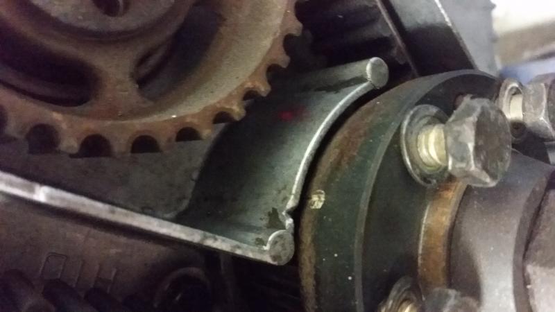

                  Onko kannen tai lohkon tiivistepinnasta otettu tavaraa?
                  Silloinhan ei välttämättä enää merkit ihan just osu kohdalleen!?
                  Mulla lohkosta otettu 1.1mm ja tuon verran heittoa kampiakselin merkissä vakio nokkapyörällä.
                  Ja ei, ei ole hampaan verran pielessä.. aika monta kertaa kokeilin kasata
                  Kuvassa siis kampiakselin merkit silloin kun nokan merkki kohdallaan.
                      Eikös tuo ole toisinpäin niin että kun kampi on kohdallaan niin nokalla merkki heittää melk. hampaan ?
                      • AnttiR
                        • 819
                        Tuo mun kuva siis on kampiakselin merkistä otettu sillon kun nokkapyörän ajoitusmerkit kohdallaan.
                            Kyllä, näinhän kerroit.
                            No, paljonko nokan merkki heittää kun kammessa on merkki kohdallaan ?
                            E: niin perkele, tietysti puolet tuosta kammen merkin heitosta...
