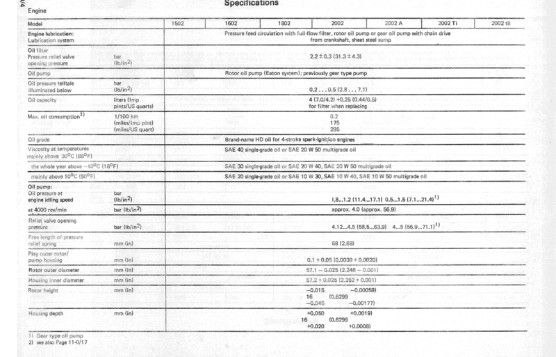

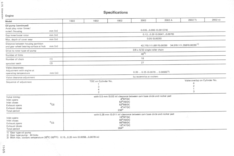

              • .:Dam:.
                • Feb 2007
                • 178
                Originally posted by Ears View Post
                Oisko jollakin noita välyksiä? Vois mittailla.
                Lämpimänä laskee paineet kuin lehmän häntä...
                Ei ne aina kaikki ihan paskana oo tai sit pystyy yhdistelemällä saamaan yhden toimivan.
Name:	bmwKuvankaappaus 2011-9-13 kello 16.29.20.jpg
ID:	4823512Click image for larger version
Name:	bmwKuvankaappaus 2011-9-13 kello 16.29.32.jpg
                http://repair-manuals.blogspot.com/2...r-manuals.html 02 huoltomanuska mut tuskin mikään moottorissa niin radikaalisti olis muuttunu...
                  Joo pitää ottaa irti ja ruveta tutkimaan. Veikkaan myös uuden pumpun ostoa.
                  Just saanu koneen kokoiltua paikalleen, mutta pitää kone paikallaan ruveta ronkkimaan. Omapa on tyhmyys
                  Mistähän tuon sais helpoimmalla halvimmalla?
                  [ATTACH]95791[/ATTACH][ATTACH]95792[/ATTACH]
                  Kiitoksia täältäkin. On tossa mittaamisessa sekin järki että mitäpä sitä ehjiä osia uusimaan jos kunnon pystyy selvittämään.
