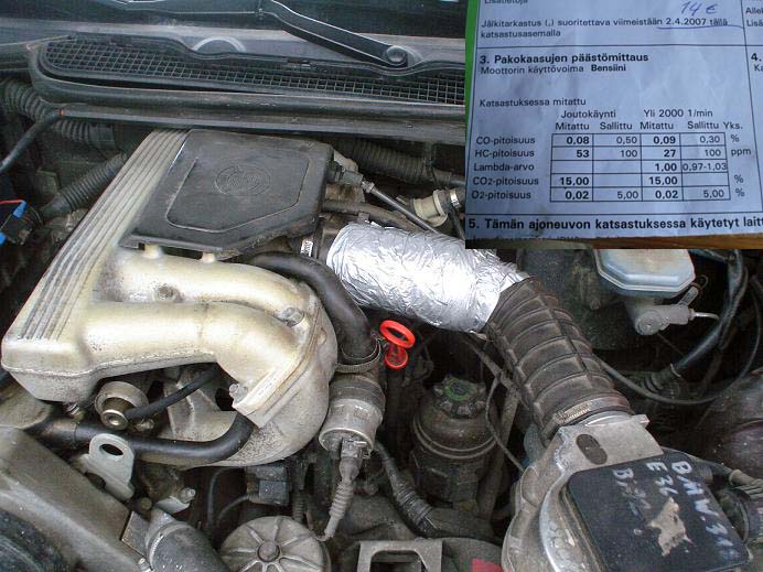

    Tälläista ongelmaa tälläkertaa.
    Eli ajaessa tasaista vauhtia(vaikka 110km/h) alkaa auto yhtäkkiä tuntumaan tehottomalta. Vauhti alkaa hidastumaan ja perseessä tehoton tunne. Älkää nyt haukkuko koneen pienuutta syyksi(m40b18). Yleensä reagoin tälläiseen pienellä kaasun painamisella ja silloin tapahtuu kumma nykäisy, jonka jälkeen auto taas jotenkin jaksaa mennä eteenpäin. Kuitenkin tehoja puuttuu roimasti ja risteyksistä lähtiessä tehot todella puuttuvat(vanha hiace ohitti risteyksen jälkeisessä kiihdytyksessä :().
    Ongelma on pahentunut viimeisen puolenvuoden aikana mutta silloin tällöin auto toimii aivan ongelmitta.
    Kyselen nyt alustavasti täältä, seuraavia pikkuseikkoja olen huomannut
    - Vaihdoin autoon yksi kärkiset tulpat Boschien 4-kärki tulppien tilalle, ei vaikutusta
    - Ilmaputki haurastunut puhki, korjattu kuvassa ilmas.teipillä (uusi etsinnässä), ei vaikutusta
    - Kampiakselin tunnistin oli aivan paskassa, pellin palalla kuorin suurimmat kokareet, ei vaikutusta
    - Tulpanjohdot ok vastusmittarin mukaan, kokeilin samoisella mittarilla lyökö jokin läpi. Ja sain puolanjohdosta jotain arvoja kun törkkäsin molemmat piikit johdon kuoreen kiinni, saattaa toki olla normaalia.
    - Neste pensa
    Voiko syynä olla polttoainepumppu/suodatin? Saisiko tasainen ajotapa ne jotenkin tukkoon tjsp?
