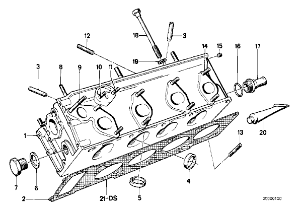

    Ostin motonetista kansipultit m10 koneeseen. Mukana ei tullut lainkaan prikkoja pultteihin ja muistaakseni alkuperäisissä oli prikat!? Ei aivan täyttä varmuutta kun ovat jo metallinkierrätyksessä. Uskallanko kiertää nuo vaan kiinni vai!? Pultit ovat 17mm kannalla eikä kuusiokolo niinkuin alunperin. Pelottaa että pohjaavat ilman prikkoja jos liian pitkät?

    Kyllä siellä prikka pitäisi olla. Tosi asentaja tietysti mittaa pultit ennen asennusta ettei pohjaa ja putsaa öljyt pois pultin reijistä

      Ehdottomasti prikat! Alkup. prikkojen paksuus 4.0 mm.

        ainakin alumiini kanteen prikat
