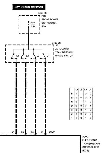

              Olen samaa mieltä fullin kans. Sähköhäiriöt aiheuttavat vaihteiston toimintaan kummallisia ominaisuuksia. Kaikkia muita vaihteita paitsi pakkia ohjataan sähköllä. Myös vaihdon terävyyttä voidaan muuttaa sähköisesti öljynpainetta muuttamalla.
              Eli tutki se ohjausboksi, tai vielä parempaa, kokeile boksia toimivasta autosta.
              Voit myös mittoa vaihdevalitsimen katkaisijan toimivuuden tämän ETM:n kuvan perusteella:
              Lisäyksenä vielä, että laatikolle menevässä johdossa on 7 säiettä + maadoitus.

                  Vanhemmissa laatikoissa (muistaakseni <-9/89) on pakkisolenoidi, jolla estetään pakin meno päälle, kun auto liikkuu eteenpän. (itse pakin ohjaus on kuitenkin mekaaninen)
                  Käsitykseni mukaan autossasi ei ole kyseistä solenoidia ja ETM:n kuva vastaa käsitystäni, koska kuvan perusteella laatikkoon menee 7 karvaa ja vanhemmissa laatikoissa, joissa on pakkisolenoidi, laatikkoon menee 8 karvaa.
                  Laatikossasi on neljä solenoidia, kaksi vaihteiden ohjaukseen, yksi turbiinilukolle ja yksi paineensäädölle.
                  Lisäksi löytyy vielä kardaanin pyörimisnopeutta mittaava pulssianturi. Tässäpä on kaikki laatikon sisältämät sähköiset osat.
                  Lataa FAQ:sta ETM ja katso laatikolle menevän kaapelin liittimien numerot. Voit ihan itse mittoa kyseisiä liittimiä, kun autossa on virrat päällä. Kun MV:lle menee 12V on se aktiivinen. Jos jännite heittää akun jännitteestä, on elektroniikassa jotain häröilyä. MV:en resistanssi on välillä 25-46 Ohmia jos ovat ehyitä. Paineensäätimen resistanssi on 5-10 Ohm.
                  Jos olen kirjoitellut virheellistä tietoa niin korjatkaa!
