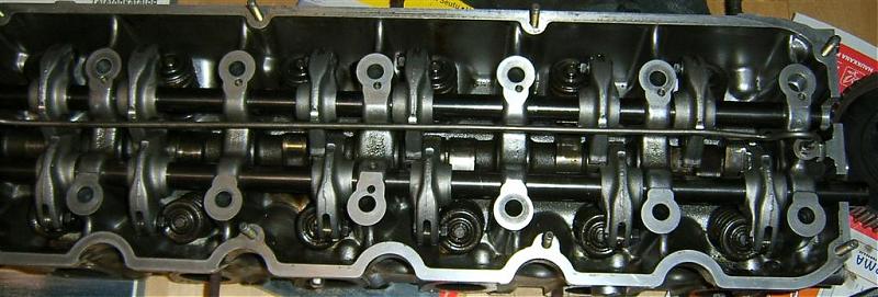

              Ainakin m20b25 kannen saa koottua ilman työkaluja. Ensin tosiaan nokka paikoilleen, sitten keinuvivut ja akselit, kuitenkin niin että keinut jäävät venttiililautasten viereen (kuva). Nokkapyörä kiinni ja käsivoimin sitä pyörittämällä löytyy kohdat joissa keinut menevät paikoilleen ilman väkivaltaa.

                No voihan itku, kai se olis sit pitänyt noin päin koota = ensin nokka sitten keinut ja keinuvipuakselit.
                Korjausoppaassa vaan neuvotaan toisinpäin.
                Eipä tuossa nyt niin iso työ mennyt hukkaan, eipä muuta
                ku viikonloppuna uusin keinoin kimppuun.
