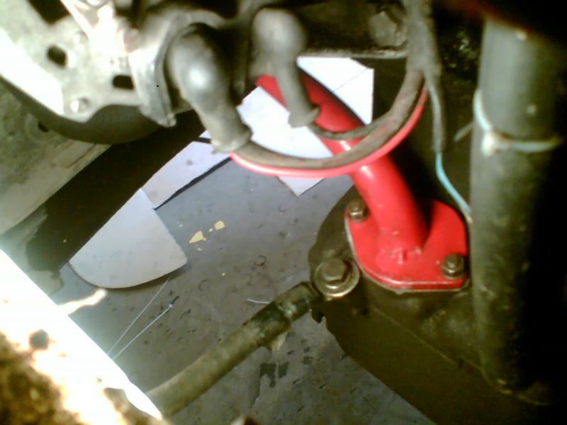

                        Öljynkierto m20
                        Topicci wanha kuin taivas... mutta laitetaan pari kuvaa, jos auttaisi jotakuta ahdistajaa
                        Elikkäs paineanturilta t-haara, toiselta puolelta otto & toiselle puolelle anturi. Ö-pohjan yläreunaan paluu.
                        Omaan b25 koneeseen toteutin tällä tavalla, edellisessä b20 koneessa oli paluu noin 5cm heitolla ja toimi hyvin.
