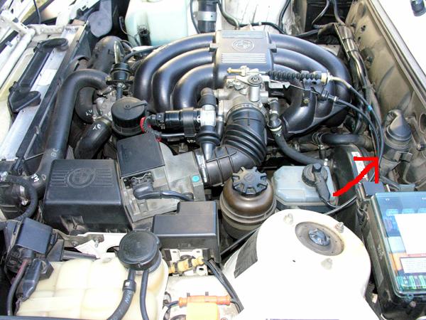

    M20B25 ruiskun johtosarjan liitin
    Otsikonmukainen liitin hukassa. Missäs sijaitsee?
    Kuva kertoo enemmän kuin tuhat sanaa. Vai miten se meni?

    Mikä niistä liittimistä, niitähän on aika monta. Boksi on hanska lokerossa(e30) ja sen perässä on se isoin liitin, jos sitä meinaat.:think

      Konehuoneessa?
        Lueskelin ton nykimis thredin ja Lassin oireet kovasti samanmoiset kuin omat tällä hetkellä.
        Moottorin johtosarjahan yhtyy auton johtosarjaan siinä tulipellissä kuskinpuolella sulakeboksin vieressä, isohko pyöreä liitin...
        Jos siis tämä on hukassa.

          Kiitokset
          Tarkistin liitimen, näytti kuivalta ja hyväkuntoiselta. Ei taida mun käyntihäiriöt johtua tästä. Tulpanjohdot seuraavaksi. Menee kyllä huomiselle kun nyt oon duunissa.
          Bensapaineensäätimen sijainnin kun vielä joku näyttäis.
            Kiitokset
            Jos on uutempi motronic niin liitin on imusarjan alla.

              Kuvan konehuone samanlainen kuin omani. Joten vissiin vanhempi malli.
                Kuva on uudemmasta

                  Onko siellä imusarjan alla vielä joku liitin?
                  Eilen yritin fikkarin valossa tutkia, mutta ei osunut näkösälle.
                    Jos sulla on 3-rivinen ruiskuboksi, niin on.
                      Eli siis tarkoitit suuttimien "johtosarjan" liitintä ja sehän on imusarjan alla pieni pyöreä musta mötikkä...
                        Voi olla että ne on tinattu jo, jos sieltä ei liitintä löydy.
