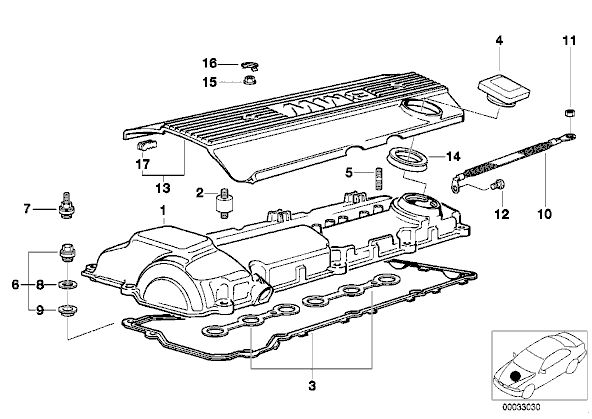

                          No voi peskules jos nuo kumiholkit pitää vielä vaihtaa. Ei tullut tilattua niitä ja jos tilauksessa menee pari päivää, niin jää homma tekemättä. Lauantaina olin ajatellut vaihtaa tiivisteen. Onkos se osa 9. Ja mitäs nuo maksavat?

                            40€ makso mulla tiivistesarja ja kumit yhteensä..
