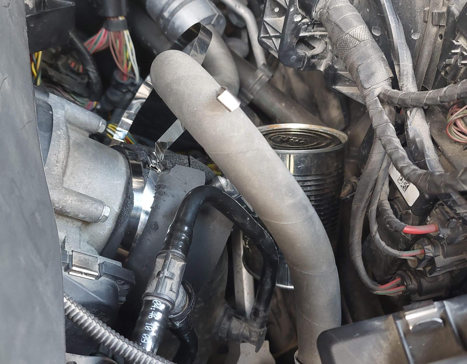

    Jaha. Vm. 2012 (pre-facelift) F30 335xi:stä (N55) repesi ahtoputki eli kumitorvi välijäähyltä airboksille. Tämä on ilmeisesti 'tyyppivika' ainakin jos on yhtään ahtopaineita nostettu. Kumiletkun yläpäästä hävisi pala ja letku pullahti irti vastakappaleesta, mikä ei sinänsä ole ihme koska aluperäinen kiinnitys on melkoisen retardi viritys (heppoinen C-prikka joka ei tarjoa yhtään tukea putken alapuolelle). Uusi alkuperäisosa maksaa (absurdin) 400+ euroa, mikä ei oikein houkuttele varsinkin kun auto on (jopa aivokuolleen kamelin persedynolla havainnoiden paljon tehokkaammaksi) 'lastutettu'.

    Osaako kukaan sanoa, käyvätkö nämä varmasti (ilman mitään 'virittelyä/modausta') suoraan neliveto 335xi:iin? Vai onko muita suosituksia? En haluaisi tilata EU-alueen ulkopuolelta, koska tulen melko varmasti kuitenkin 'vanhasta muistista' polkaisemaan tilapäis-ghettokorjaukseni* jaskaksi jos osia pitää odotella viikkotolkulla...

    *) Click image for larger version  Name:	F30_ahtoputki-ghetto.jpg Views:	0 Size:	256.6 KB ID:	5504836
