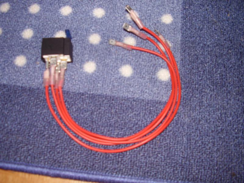

    Bensa-pumpun releen tilalle saa uuden tarvikemallin ettei tarvii ostaa sikakallista auton omaa relettä,Eli varaosa-tiskille ja hommaa releen jossa numerot 20 200 102 a 12V/15A
    Sit abiko lattaliittimiä naaras ja uros,molempia neljä kappaletta,Metri piuhaa ni saa sopivasti neljä 25 centtistä pätkää.
    Kuori piuhat ja laita toiseen päähän uros ja toiseen päähän naaras liitin! ne nastat siinä uudessa releessä ei ole samoilla kohdilla kuin vanhassa,siksi tämä piuha systeemi!
    Sit kattoo vanhasta releestä mallia miten alunperin kytketty ja sit uuden releen kytkee niitte numeroitten mukaan samal taval.
    Kuvan voisin releviritelmästä laittaa mut ku ei osaa..

    Sullahan on hyvä säkä ton E34:sen kanssa. Onneks löyty vika!
    Onko kuva sun koneella vai onko lisätty jo johonki netin kuvapankkiin?
      Koneella on kuva,ei kehtaa mihikää irc-galleriaan laittaa ja sieltä linkittää!

        Eli kun alat kirjottaa postia niin rullaat hiirellä vähän alas sivua ja siellä on nappula "Manage attachments".
        Sieltä "Selaa" ja sitten etsit sen kuvan. Tämän jälkeen "Upload" ja kuvan pitäisi ilmestyä postiisi
