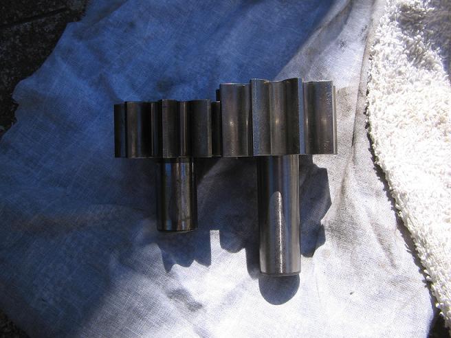

    Kellään TIETOA mitä muutoksia M21 pumppuun tehdään, jotta saadaan se sopimaan m20:iin? Onko eroa vaan tuotossa vai myös paineessa?

    Ei tarvi tehdä mitään muutoksia, eli "bolt on". Lähinnä parempaa tuottohan sillä yleensä haetaan(turbon, öljysuihkujen tms. takia), mutta kyllähän siinä sivussa myös paine kohenee verrattuna vanhaan vakiopumppuun.
    Dieselin pumpussa siis muistaakseni 6mm(?) paksummat "rattaat".

      Ok!
      Kiitokset.
      • muuris
        • Aug 2002
        • 3501
        Ja sama pumppu on myös vaparidieselissä..
