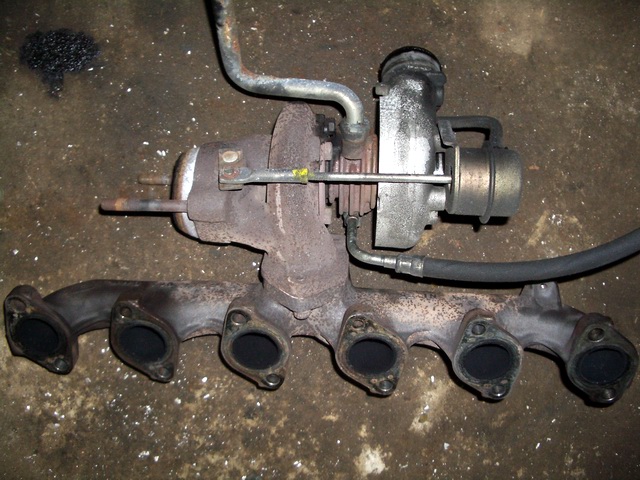

Kaverin 325tdsA -97 oli ollut parkkeerattuna ylämäkeen ja siitä lähtiessä oli ?laatikosta? kuulunut pieni poksaus ja aivan kuin jotku paineet ois päässy pois ja sen jälkeen alkanut kuulumaan ulinaa..
Autolla pystyi ajamaan mutta pitää koko ajan mekkalaa. Ääni kuuluu paikallaa ja ajettaesa. Ajossa auto meno on todella raskaasti eikä jaksa kunnolla kulkea. Pakilla samat ongelmat.
Onko jollakin ollu samanlaista vikaa?
Jossain sivuilla luin et oli laatikosta mennyt posahduksen myötä "takimmainen" laakeri mut se oli sit eri merkkine autoki.
Mikä laatikko tossa on A5S310Z, S5D260Z vai ZF5HP18?
Pistetäämpä taas vähä uutta tietoo..eli jollaki välähti ja kyseli et voisko toi ääni lähtee turbosta ja kun asianomaselta kysyin äänestä tarkemmi nii oli kuulemma tusahtanu niinkö ois ottanu paineilmaletkun irti kompurasta. Eli nyt vikaa sitte ehitää turbosta.
Tällä hetkellä ilmanputsari ja ilmamassamittari irti ja kas kummaa.. ääni melkee katos..ei kuulu ku iha vähä.
Eli voisko ääni tulla jostai joko ilmanputsari-turbo tai turbo-välijäähytin putken välistä. Todennäköstä et jossai ahtoputkessa reikä.
