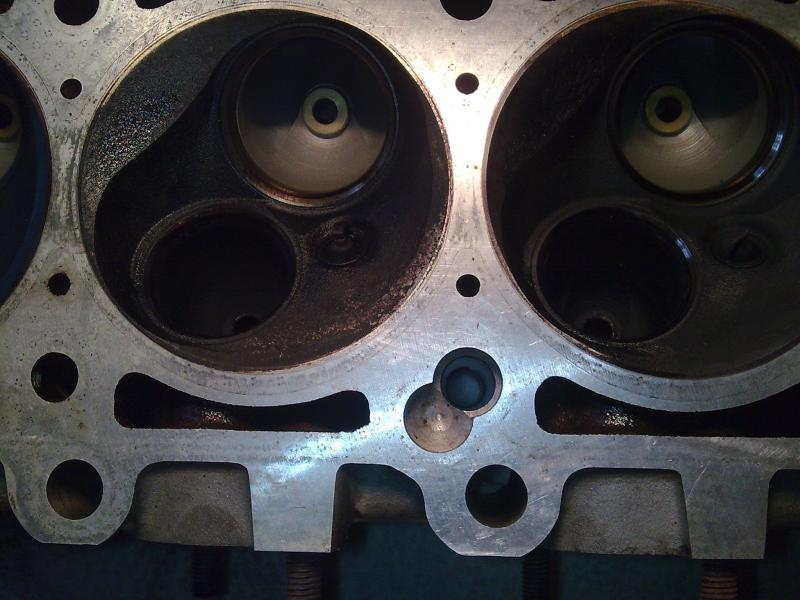

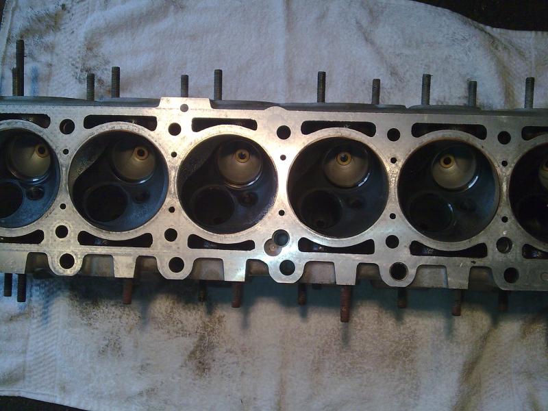

Mikä idea tossa ihme porauksessa? pakopuolen kannenpultin reikää porattu suuremmaksi ja vierestä myös porattu syvemmäksi.:think Ilmeisesti kannen edellisen omistajan jäljiltä

Kyllä nuo poraukset siinä alunperinkin on olleet.

"ihmeporaus" mahdollistaa öljyn kulkeutumisen kanteen voitelemaan nokka-akselia ja keinuvipuja. Ja on tosiaan ihan tehtaan jäljiltä.
