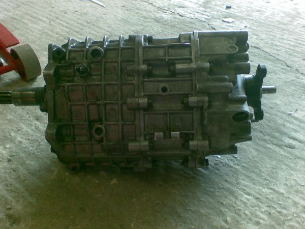

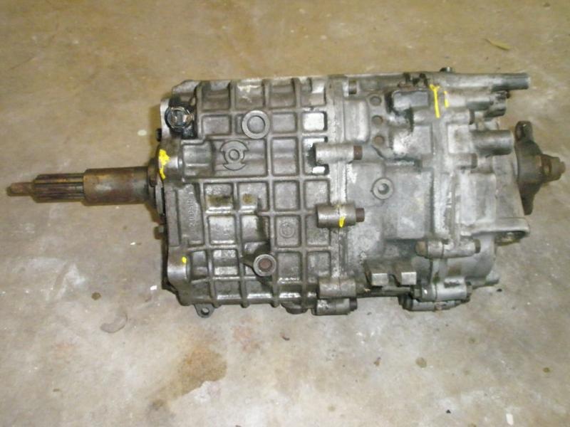

Hmm.. Mun käsittääkseni ei ole sama asia. Eli kummassakin on käytetty 4-vaihteisen 262 lootan kuoria ja siksi kaikista löytyy tuo valunumero 262... Ja erot päältäpäin katsottuna niissä kahdessa muussa kuorien osassa (keskimmäinen ja takimmainen).Originally posted by T3 View PostNo jos tarkkoja ollaan, niin nuo laatikot 262cr ja 265/5sport ovat yksi ja sama asia. Vaikka laatikossasi on merkintä 262 ja se on käännetyllä kaaviolla oleva sporttiaski, niin siltikin sen tyyppi on 265/5-sport.
Eli toi 262 CR muuten sama kuin 262 4-lovinen mutta siihen lisätty 5.vaihde ja kaavio käännetty. Ja 265/5 (Sport) samannäköinen kuin tavallinen 265 ylivaihteella.
Tiedot on kaivettu netistä joten en mene vannomaan niiden paikkaansapitävyyttä! Ei näistä taida kukaan olla ihan perillä
262CR / 265/5(Sport)....265(norm. ylivaihde)Last edited by Mörkö; 28-08-2009, 01:59.Yritys on ensimmäinen askel epäonnistumiseen.

Juu, kummasakin on käytetty samaa (etu)kuorta, josta löytyy tuo 262...Originally posted by Mörkö View PostHmm.. Mun käsittääkseni ei ole sama asia. Eli kummassakin on käytetty 4-vaihteisen 262 lootan kuoria ja siksi kaikista löytyy tuo valunumero 262... Ja erot päältäpäin katsottuna niissä kahdessa muussa kuorien osassa (keskimmäinen ja takimmainen).
262 CR ................. 265/5 (Sport)
Mutta, CR = Close ratio, eli tarkoittaa nimenomaan Sporttiaskia.
Lisäksi 265/5 Sport, ei ole samannäköinen, kuin ylivaihteelinen, koska nuo siirtohaarukoiden kuulien tulpat ovat eri paikoissa
Lopuksi. Kuvistasi oikenpuoleinen aski ei voi olla 265/5-Sport, koska siinä näkyy juurikin nuo "tulpat" eri paikassa, kuin sporttiaskissa. Eli tuo kakkoskuvan loota on 265/5-OD, ylivaihteellinen. KTS. ylempi "Jacekin" postaus.Last edited by T3; 27-08-2009, 23:34..
Hyvä että saadaan selvyyttä asiaanOriginally posted by T3 View PostJuu, kummasakin on käytetty samaa kuorta, josta löytyy tuo 262...

Mutta onko 265/5(Sport) ja 265(ylivaihde) kotelon keskiosat samannäköisiä keskenään? mutta erinäköisiä 262 CR:än keskiosaan verrattuna?
Ja jos voisit vielä laittaa oman lootasi kyljestä kuvan niin olisin kiitollinen.Yritys on ensimmäinen askel epäonnistumiseen.

Juu, tämä on itsellenikin todella mielenkiintoinen aihe ja siksi olisikin mukava, kun sais vaikka esim tuonne FAQ-osioon ihan kuvien kanssa selkeät jutut siitä, mikä loota on mikäkinOriginally posted by Mörkö View PostHyvä että saadaan selvyyttä asiaan
kaikki tieto on tervetullutta.
265/5(Sport) ja 265/6(OD) laatikoiden keskiosat eivät ole samanlaisia, johtuen juurikin noiden kuulien tulppien sijainnista.
Kuvistasi ensimmäinen (vasemmanpuoleinen) on 265/5-CR, vaikka siinä harhaanjohtavasti lukeekin 262-CR
Joten siinähän sulla on kuva sporttiaskin kyljestä
Oikenpuoleinen loota taasen on ylivaihteellinen ja siitä näetkin hyvin kuinka erilaiset ne keskikappaleet on.

Eli yhteenvetona 262CR / 265/5(Sport) / Dogleg / CR(Close Ratio) tarkoittaa yhtä ja samaa lootaa. Ja on ulkonäöltään noiden T3 kuvien mukainen.
Ja 265 normaali ylivaihde-laatikko on mun aiemman postauksen oikeanpuoleisen kuvan näköinen.
Sekoittaa vaan kun noita nimityksiä käytetään ihan miten sattuu.
