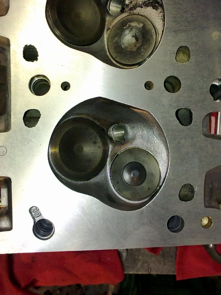

    Mikähän m30 kansi mahtaa olla kyseessä? Ostin b34 kantena, mutta eihän se perkele ole sinne päinkään Vituttaa.
    Kannen kyljessä numerosarja: 1277 358 ja toisella puolella 14.
    Päällä akselin vieressä 14/1 M30 Ja kellona -83, eli mitä ilmeisemmin valmistus vuosi.
    Imuaukko oli ulkomuistista 2-4mm kapeampi ja pakoaukko 2mm? Kuin b34 kannessa, sekä palotila hieman erilainen.
    Yritin googletella, mutta ei napannut oikein.
    Pitää ilmeisesti yrittää tästä päästä järkevään hintaan eroon, ja ostaa oikea kansi

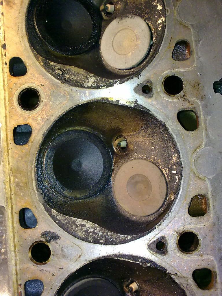

    Ja tässä vielä kuva b34 kannen palotilasta.

    En tiedä mikä kansi loppujen lopuksi on,olisiko b28 tai vastaava.Mutta kyllähän b34 palotiloistakin saman näköiset tulee,kun tarpeeksi plaanataan.

      Saa, ainakin lähelle. Mutta saa kyllä pudottaa jo milleinä aika paljon:think

        Sillehän toi kansi näyttää että olis pyyhkäisty niitä millejä melko paljon...

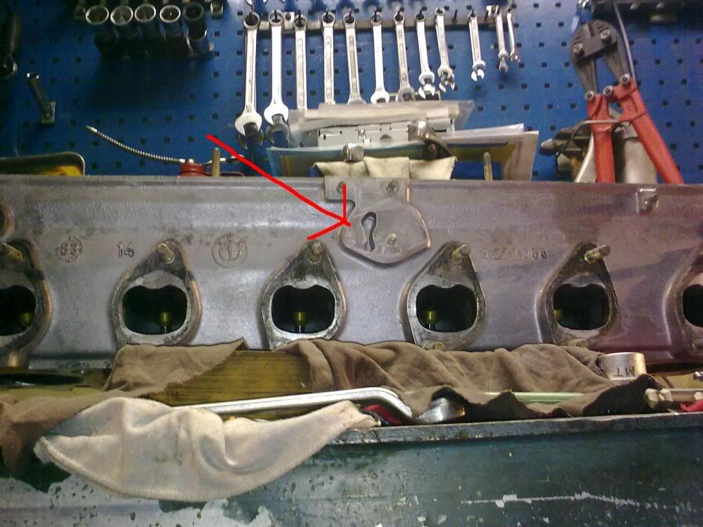

          Tämän kannen korkeus on 128.5mm ja vanhan kannen korkeus 127.0mm.
          Pakoventtiilit ja pakoaukot saman kokoiset, imuauko 31mm x 44mm ja imuventtiilit muistaakseni 45mm luokkaa, kun taas vanhassa 47mm.
          Mikähän tämä nuolella merkattu paikka on? Pinnapultit kiinni ja vanhassa mitään sellaista ei ole :think

            Vanha kansihan tuo on, voi olla b34 tai b35 kansi, enpä osaa sanoa suoraan. B34 kansia oli kuitenkin myös vanhan mallisina 46mm imuvenalla ja tuolla vanhalla palotilalla. Sinulle tuo nyt ei joka tapauksessakaan sovi.

              lisäilmaluistin paikka,kyseessä siis mitä ilmeisimmin l-jetronic,elikkäs m30b25/b28...

                Samalla numerosarjalla on myös m69 e23 732i motronic kansi.

                  tulipas konetta pengottua ja löytyi moinen kuva. on siis b28:n kansi. ja tuohon pinna pulttiin joku mokkula tuli kiinni . mutta oma vanha b25:n kansi oli samannäkösillä palotiloilla kun tuo b34. siinä tais olla valmistus joskus 86 alkuvuodesta ja tossa b28:n kannessa 85..

                      Tuo on vanha m30 kansi. On käytetty kaikissa 2.5-3.5l koneissa -86vm asti. Eli 80 luvun e12, e23, e24, ja e28.
                      Erona kansissa on ollut ainoastaan nokka-akseli ja motronick 1.3 ruiskullavarustetuissa ei ole pinnapultteja lisäilmaventtiilille..
