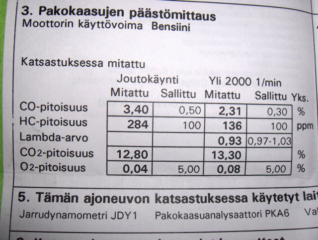

    Tulos oli kuitenkin että päästöt on liian korkeat:
    CO oli tyhjäkäynnillä 3.4% ja yli 2000rpm 2.31% sallitun ollessa 0.5% ja 0.3%.
    HC oli tyhjäkäynnillä 284 ja yli 2000rpm 136 raja-arvon ollessa molemmille 100.
    Lambda oli @2000rpm 0.93 sallitun ollessa 0.95-1.03
    CO2 oli 12.8 ja 13.3
    O2 oli 0.04 tyhjäkäynnillä ja @ 2000rpm 0.08, rajan ollessa 5.0%
    Alempana vielä kuvassa samat jutut.

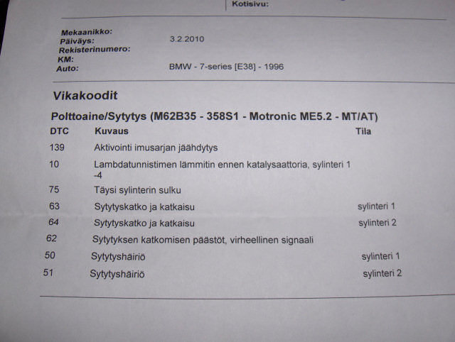

    Lukivat vielä vikakoodit lopuksi ja kuvasta löytyy tulokset.
    Itse epäilivät että toinen lambda olisi rikki. Takaapäin katsottuna oikeasta putkesta tuli huonommat päästöt mitä vasemmalta.
    Harmittaa kun näiden kanssa ei osaa oikein vielä pelata. Muuten auto pelaa mainiosti, kone välillä tyhjäkäynnillä heilauttaa kierroksia, mutta vika on lähes huomaamaton, mahdollinen sytytyskatko??
    Meneekö vaihtoon siis lambda vai molemmat, vai sitten osa sytytyspuolista?

    Vaihda venakopan tiivisteet jos tulpankoloissa oli öljyä, rikkoo puolat ja aiheuttaa juuri noita sytytyskatkoksia. Vielä ei välttämättä ole yhtäkään rikki.
    Irroita maf -> kaasuläppä putki ja vääntele, voi olla halkeamia, etenkin jos tuntuu olevan irti niin... Starttipilotit voi unohtaa, se ei välttämättä paljasta vikaa jonka jälkeen tulee turhaa työtä. Huohotinventtiili imusarjan takaosassa on myös todennäköinen imuvuotopaikka, ei ole hirveän hintainen ja suhteellisen lyhyt kestoikä. Tuo voi myös olla rikki vaikka menis päästöistä läpi, jolloin nostaa vain kulutusta ja huonontaa toimintaa yleisesti, eli kannattaa vaihtaa jo ihan varmuuden vuoksikin tiivisteineen.
    Nuo uudemman mallin lambdat on ollu yleensä aika kestäviä, mutta jos lämmityspiiri on poikki niin ei auta kun vaihtaa. Kannattaa kuitenkin ensin tarkistaa nuo imuvuodot, sillä niitä ehjäkään lambda ei korjaa.

        Korjaamolla sano kateista et jos katit olis rikki niin CO olis vain jotain 1.5% luokkaa. Että kävis selvästi liian rikkaalla heidän mielestään.

              Seossäätöön vaikuttavat lambdat on ennen katteja, pelkästään katin jälkeisiä lambdoja ei voi olla.
              Mikäli on pahasti pielessä rikkinäisellä lambdalla, se viittaa usein imuvuotoon, korjausprosentit on pieniä mikäli kaikki on ehjää. M62 hanskaa päästöjen puolesta kaiken vielä ihan hyvin, vaikka huohotinventtiilin kalvossa olisi n. 3mm reikä, tämä kokemusperäistä tietoa. Moottorin toiminta ei kuitenkaan ole yhtä hyvää vaikkei se pakokaasuanalysaattorissa näy.

                Eli tarkennuksena vielä että korjaamolla takaapäin katsottaessa vasemmasta putkesta tuli noi 3.4% CO arvot, kuten tuli konttorillakin. Oikeasta putkesta tuli korjaamolla muistaakseni jopa 6%, HC:tä en muista siitä.
                Viittaisiko tää siihen että apukuskin puolen lambda olis mahdollisesti rikki JA siellä olis tuntuva imuvuoto vielä lisäksi, joka vaikuttaa molempien sylinteriryhmien päästöihin? Voiko tuota imusarjan alueen imuvuotoa todeta muuten kuin availemalla paikkoja ja vaihtamalla tiivisteitä?
                Voiko noista vikakoodeista joku fiksumpi vielä päätellä onko noi sytytyskatkot olleet vasta lambdavian jälkeen tms? Ylimmät on ilmeisesti ensimmäisenä tulleet koodit?

                  Putket on samassa keskivaimentimen paikkeilta, joten päästöt sekoittuu siellä.
                  Veikkaanpa että juuri noin se on, toinen pankki voi olla jopa ok päästöiltään jos lambdakorjaus ei ole tapissa. Tietokoneelta näkis adaptaatiot.
                  Sytytyskatkoista ei tiedä milloin tulleet noilla tiedoilla, mutta luultavasti johtuneet öljystä siellä tulpankoloissa kun on vaan kahdessa sylinterissä, yleensä imuvuodot tekee tota satunnaisesti siellä täällä.
                  Ei siellä ole semmosia usein vaivaavia ja pahoja imuvuotokohteita kuin toi haitariputki ja perässä oleva huohotinventtiili. Imusarjan tiivisteetkin kovettuu, muttei ne yleensä rupea vuotamaan ainakaan sitä vertaa että suuremmin näkyis missään jos ei ole rikottu joskus imusarjaa irroitellessa. Ainakin noi kasit mitä tullu purettua, on ihan ok olleet niiltä osin.
