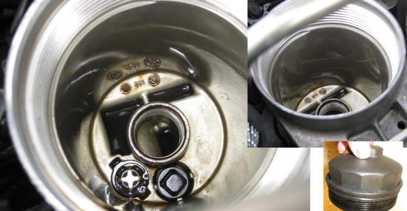

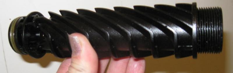

              • Salla
                • Oct 2008
                • 18
                otan kuvat huomenna
                Otan huomenna kuvat tästä suodatinkotelosta ja adapterista, niin näette probleeman. Tämä on kyllä tosi outo juttu!
                • Salla
                  • Oct 2008
                  • 18
                  tässä kuvat
                  Tässä kuvat suodatinkotelosta (kierteet pohjassa) ja muovisesta kannesta sekä siitä patruunaan tarvittavasta adapterista, joka kuuluu tähän. Eli on erilaiset kuin BMW:n tiedotteessa ja ETK:ssa.
