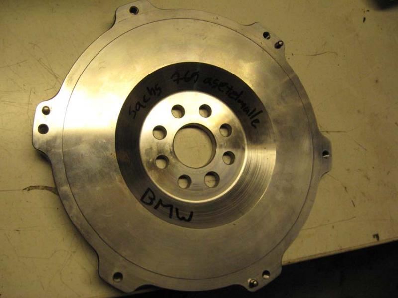

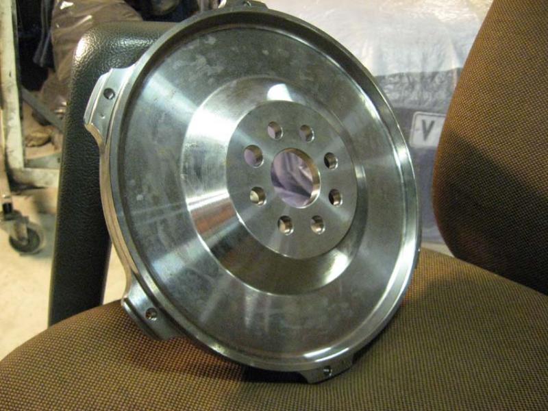

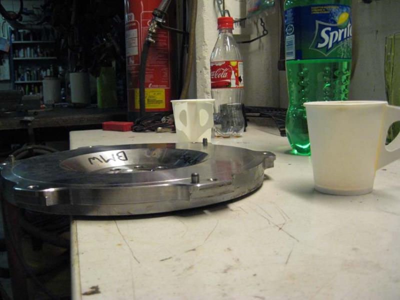

                • Daa Daa
                  • 910
                  Mulla on Ka-Mu:n eli bling factoryn tekemä vauhtis joka käy m20 moottoriin ja johon käy 765 asetelma.
                  Ihan asiallinen työnlaatu vaikka hieman tarkka olenkin..
                  Tämä löytyy myös sieltä nettikaupasta..

                      • Daa Daa
                        • 910
                        Tuossa olisi muutama huono kuva Bling Factoryn vauhtiksesta josta tuossa aiemmin mainitsin..
