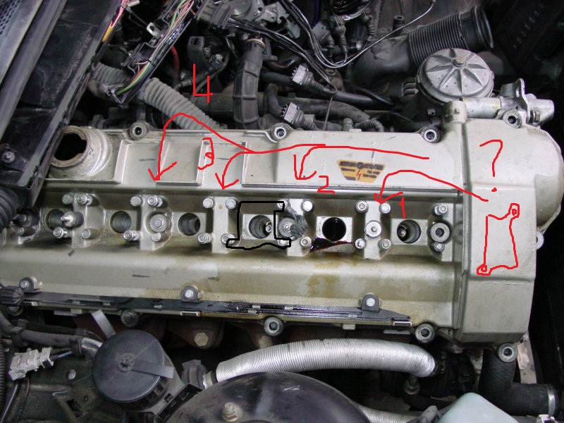

    joo purin kannen ja annoin olla viikon j nyt olen onohtanu missä nämä maajohdot kuuluvat olla... Yhen paikka on ainakin venttilikopan päädyssä joten olisko kellään kuvaa kyseisitä johdoista? ihan parin sentin kokoiset maajohdot tulevat siis puolien alle ja siitä johonkin en muista

    Ne kiinnitetään venttiilikopan mutterien alle tulpankolojen viereen. Niiden tarkoitus on maadoittaa puolien kiinnityspelti lohkoon.
    Kokeilemalla se selviää...

      ok hyvä juttu. joo tuossaku on tuollainen pelti lätkä. katoin tuolta pelicanpartilta jtn kuvia mutta ei ollu kohtaa mihin tää kyseinen pelti/kuparilätkä tulee... maajohtojen paikat löysin pitää nyt kattoa merkitsinkö siihen

        Tuossa on hemmetin tyylikkäästi paintilla koitettu tehä kuva... siis tuollainen punainen lätkä jossa kaks reikää muistaakseni tulee joidenkin syttyjen alle. ei vaan tule muistiin et mihin

          Sori, neuvoin peltilätkään liittyen M52:n venttiilikopan kantta, jossa on puolien alla yksi iso pelti.
          Periaate on kumminkin sama, eli metallinen kopan kansi maadoitetaan lohkoon.
          Linkin mutteri #7 tulee noiden johtojen toisen päähän ja toinen pää kiristetään puolan päälle (ei alle) puolan pultilla.
          Jos maadoitusjohtoja on useampi, niin ne kannattaa laittaa kumpaankin päähän venttiilikoppaa, koska siellä niille on parhaiten tilaa.
          Nuo pienet peltilätkät tulee puolien välille sinne, minne ne vain mahtuu. Nekin puolien päälle, ei alle.
