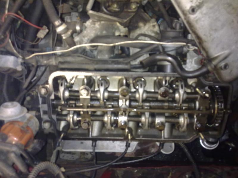

                              No ei taida olla ruuvi säätöinen, mites nyt säädetään? No tuli ainakin vaihdettua koneeseen öljyt ja suodatin+ termari. päiväsellä jatkaa
