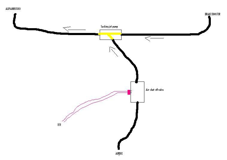

    Air shut-off valve:
    Kuva niin tiedetään mistä puhutaan.
    Tämä venttiili on myös sähköohjattu. Mikä tarkoitus osalla #3 on? Normaalisti jarrutehostaja ottaa alipaineen moottorin alipainekiskosta. Näin on myös S54:n kanssa, mutta sen lisäksi yhdessä pömpelissä on kolmas haara joka menee tuon air shut-off valven kautta imusarjaan.

      Silloin kun imusarjassa ei ole tarpeeksi alipainetta tehostajalle, tuon venttiilin kautta päästetään ilmaa sucking jet pumpin kautta imusarjaan. Tuo sucking jet pump muodostaa sitten alipaineen tuohon tehostajalle.
      kirjottelin joskus tuosta tänne http://www.btcf.fi/forum/showpost.ph...8&postcount=60
          En ymmärrä miten sucking jet pumpun kautta menee ilmaa imusarjaan. Kun auto on käynnissä niin air shut-off valvelle menevässä haarassa on imu.
          Mikä ohjaa sitä air-shut off valvea? Koska se tietää että pitää päästää ilmaa läpi ja koska ei. Missä asennossa air shut-off valve on oletuksena?
          Tässä siis kevyt swappi menossa ja ihmetellään miksi kaikki ei pelitä. Liitteenä hieno kuva miten letkut nyt menee.
