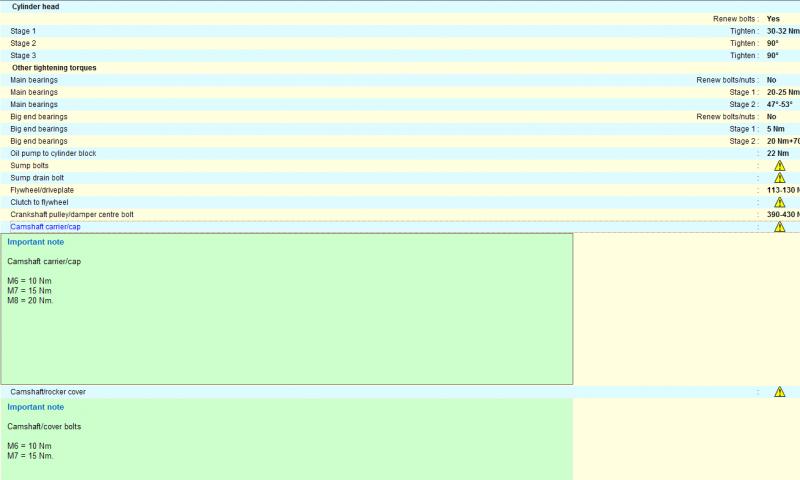

                      onkos kellää tietoa paljonko pitää olla momentit nokkapukeissa m50b25 vaihoin just nostajat ja ny pitäs tietää mihi kireytee noi nokkapukit vejetää?
                      • Sene
                        • 925
                        • Enschede, The Netherlands
                        Liitteenä muutamia momentteja.
