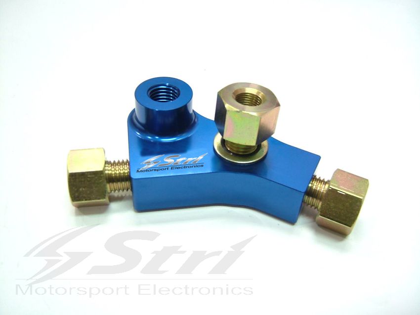

        e: nyt löytyi hollannin pojilta
        http://www.stri-racing.com/gauge-har...block-bmw.html
        tosin ei aivan ilmainen sieltäkään. 82e toimitettuna

          Tuossa öljyn suodattimen jalassa näkyy olevan tulpattu lähtö paineanturin vieressä. Realoem:n kuvia kun katsoo niin tuosta ilmeisestikkin lähtee vanosmalleissa paineet vanokselle. Kierre M14x1.5, siihen vois adapteri löytyä jopa paikallisesta varaosta putkasta. Jos tuohon reikään tökkäis lämpöanturin ja paineille tilais tuon haarottimen briteistä orggis anturin reikään.
