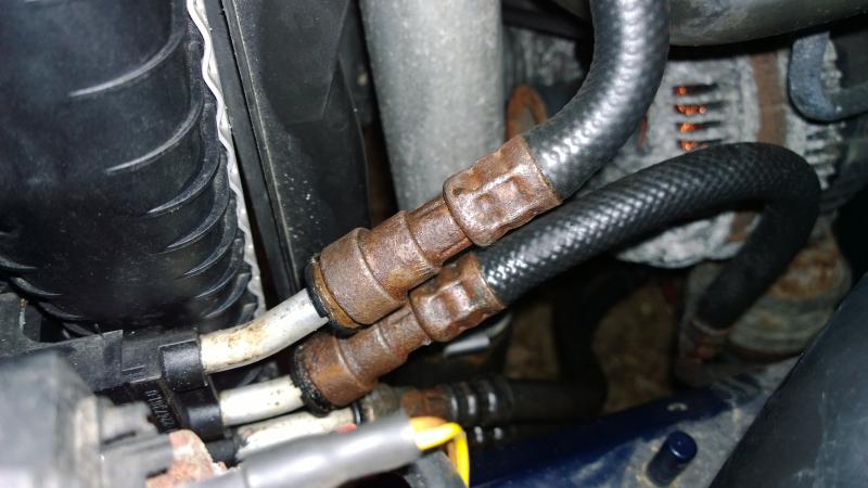

    Tutullani on tuollainen 730d, josta vuotaa yksi öljyletkun liitos. Yritettiin irrottaa tuollaista alla olevassa kuvassa näkyvää letkua mutta ei onnistunut. Miten nuo liittimet saa irti?

    Prässiliitosta ei oikein särkemättä aukaista. Ota irti siitä mihin ne metalliputket menee kiinni. Sitten uutta letkua prässättynä vanhaan putkeen tilalle tai ostaa valmiit osat jos rahapussi antaa myöten.

      Joo siis ei yritetty irrottaa tuota letkua tuosta ruosteisesta liittimestä vaan yitettiin irrottaa tuo letku/liitin tuosta metalliputkesta. Ja sitä yritin kysyä, että miten se onnistuu? Öljyä vuotaa tuolta metalliputken ja liittimen välistä...

        Siis tuohan on pikaliittimellä, sen avausta tässä varmaan kysytään?
        Sehän lähtee kun painaa tuota mustaa rengasta sisäänpäin liittimen päässä. Ajanmittaan sinne on varmasti kertynyt sammakoita eikä se mene pohjaan asti joten putsaus kliinerillä ja paineilmalla ensin.

          eka reilusti crc:tä ja pirun sievästi sit auki toi muovi menee sikaherkästi rikki!!!

            Kyllähän sen toki pihdeillä rikki saa. Lukituksen saa kyllä sormin painamalla auki kunhan on tarpeeksi herkkä.

              Joo tätä kysyin. Tuota mustaa osaa yritin painaa sisäänpäin muttei auttanut eli varmaan oli paskaa välissä sitten. Pitääpä yrittää putsausta.

                hyvät putsit ja painatat pikkasen letkusta\rautaholkista sit sitä mustaa muoviklipsua vastakkaiseen suuntaan niin pitäs irrota.
