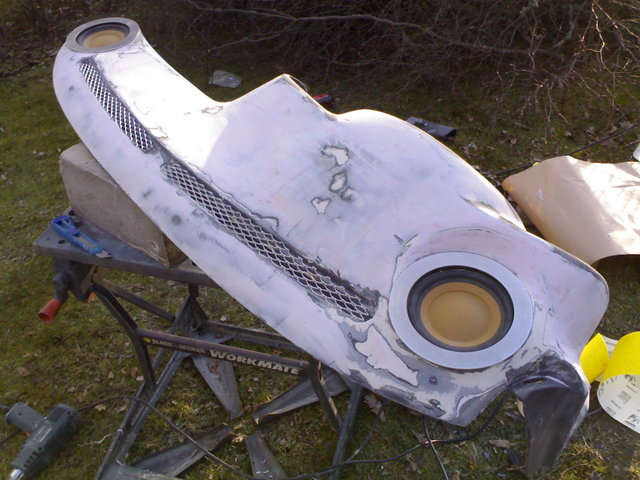

      itse aloittelin tekemään kojelaudalle irto pahkoja 4" keskiäänille
      tossa ois pari kuvaa eli otin käytin kojelaudan pohjaa muottina et sain pahkan alaosan ja sit mdf levystä rinkulat, ne sovittelin oikeeseen asentoon sit vaan kuumaliimalla palaset tueksi ja sit ois tarkotus kuidusta ja hartsista muotoilla järkevään näköseksi ja toiselle puolelle sama juttu

        ihan hyvältä näyttää muuten, mutta kannattaiskohan yrittää kääntää/suunnata kajareitä hiukan kuuntelijoita päin, eli kallistaa nuita kippoja vähä etupenkkeihin päin..:think
          ideanahan juuri on että ääni heijastuu tuulilasilta kuuntelijaan ja tossa heijastus piste tulee juuri suoraan kuunteliaa kohti... suuntaus ei ole niin tarkka mitä jos suunnataan elementti kuuntelijaa kohti
            Ei tuu toimiin tuo... jos et puhkase kojista.
            Kokemusta itsellä DLS UP5 ja Rainbow Germanium menee "melko" heittämällä siihen ja vanua runsaasti taakse.
            Eli samalla vaivalla kuiduttaa ja kittaa koko kojis siihen menee 5 varttinen ku ne kiinnitykset poikkasee.
            Lauta pysyy kiinni kyllä kovemmassakin menossa ilman niitä.
            Sekä muistaa vaa diken suunnata esm. peili kolmiosta kuskiin, ni johan alkaa toimimaan.
              aika vanha aihe mut kirjotellaan nyt tänne...
              Eikä millään pahalla, mutta nuo on aivan järkyttävät. Idea hyvä, mutta työn laatu ja toteutus jotain aivan muuta. Näkee että ensimmäistä kertaa väkisinkin asialla.
              Folion levittämiseen asti ihan ok, mutta miksi hartsia vähän ja mattoa ei juuri yhtään. Miksi nuo elementtien rinkulat on noin helkkarin kulmikkaat ja näyttää kuin olisi pokasahalla kännissä leikattu. Tuohon päälle kun pingotat kankaan, niin kaikki paistaa läpi - nyt kun ne on jo liimattu ja viritelty, niin miten ajattelit siistiä reunat. Vai ajattelitko pelkällä kuidulla loihtia muodot tuohon niskaan? Kuitu ei pysy ilmassa pyhän hengen voimalla ja urtsista veistely ei tässä tapauksessa ole minusta paras veto. Turhaa hommaa. Kankaan pingottamisella valmiit jouhevat linjakkaat muodot sekunnissa.
              Otappa ne nyt irti ja hommaa rälläkkä, johon esim 80-karkeuksinen lamellilaikka. Tee rinkuloista pyöreät tai pyöreämuotoiset, viistä reunat kunnolla ja laita edes suorakaiteen muotoiset tukipalat, eikä mitään rumia jämäpaloja kulmista. Nämä liimaat kiinni ja pingotat sitten vasta kankaan, jonka kostutat kauttaaltaan. Valmiit pyöreät juoksevat muodot ja identtiset toisen puolen kanssa, kunhan tukikehikko on identtinen. Kuivahtamisen jälkeen runsaan hartsin kera mattoa perään. Hieman nihkeänä kannattaa leikata elementin reikä mattoveitsellä. 40-80-karkeuksisella paperilla oikaiset pinnan ja jos kaikki meni putkeen, niin kittiä et juuri tarvitse. Jos verhoilet, niin et välttämättä lainkaan.
              Toisekseen. Tuollaisista pinta-asennettavista ämpäreistä tulee yleensä väkisinkin tökeröt korkeat ämpärin näköiset, koska jäävät noin korkealle ilman kojetaulun puhkomista magneettien kohdilta, jotta elementit osittain uppoavat.
                  ihan hyviä vinkkejä... tohon käyttis romuun jaksa kuitenkaan uhrata älyttömiä työtunteja ton kanssa ja harraste laitteet erikseen niihin ei soittimia tungeta turhaa painoa mut asiaan... tosiaan kangas oli suunnitelmissa pingottaa tohon unohtu vaan mainita se tossa aikasemmin...ja eipähän noi tukipalat jää näkyviin tuota pahkan sisältä niin eikös se ole aika sama minkä muotoiset ne on
                  ja todellakin toi oli vaan karkeesti hahmoteltu et miten asennus tulee olemaan... jas noi rinkulat tietenkin pyöristän...
                  ei todellakaan pitäs näyttää mitään keskeneräistä ku heti tulee vaan vittuilua vaikka ei edes tiedetä miten on tarkoituksena toteuttaa
                  Hmm. Eli mikä ei näy, niin sama miten tehty. Itse en tuota metodia oikein suosi. Keskeneräinen? Miksi sitten liimata rinkulat kuumaliimalla kuituosaan kiinni, jos ne revitään siitä pois ja pyöristetään. Miksi ei pyöristetty ja viimeistelty, ja sitten vasta liimattu, kun kohdistaminenkin jo aseteltu :think Tiedä häntä, mutta kyllä noista kuvista jo näkee mitä on tulossa ja missään vaiheessa en ole vittuillut tietääkseni, vaan kertonut mielipiteeni suoraan, sekä koittanut hieman heittää samalla vinkkejä, ettei ihan kätöstyksiä väsätä hiki hatussa.
                    niin ne tuki palat sinne kankaan allehan ne jää piiloon ei et ei pitäis olla mitään merkitystä...
                    ja noi rinkulat pyöristelen juuri tossa vaiheessa kun ne ovat liimattuna ja näkee kojelaudan muodot niin saa niitä vähän mukailtua eli kaikki ilma aukot jää käyttöön mitään ei tukita...
                    katsoo nyt mitä tosta tulee... yhteen primeran kojelautaan olen tehnyt kiinteät paikat ja ne tein ihan suoraan kuidusta kuotoilemalla välillä lamellilaikalla hioen ja sit lisää kuitua kittiä ei menny siiihen hommaan yhtään kun kojelauta päällystettiin vähän paksummalla kankaalla mut noi irto pahkat on ihan tarkotus maalata :think
