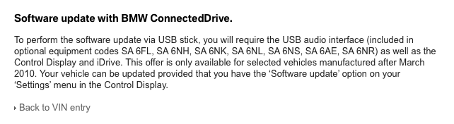

    Tein kaupat vuoden 2014 F22 coupésta pari viikkoa takaperin ja nyt kiinnostaisi päivittää iDrive ajan tasalle. Lähinnä yhteensopivuushäiriöistä iPhone 8:n kanssa johtuen. Kuinka tämä käytännössä tapahtuu? Yritin edetä vanhalla menetelmällä eli mennä hakemaan softapäivitystä BMW:n sivuilta VIN-koodin avulla, mutta päivityksen latauslinkkien sijasta sivusto heittää vain tekstin "Software update with ConnectedDrive" eikä päivityksen latauslinkkejä vanhan CIC-järjestelmän päivitysten tapaan. Ongelmahan siis nimenomaan on, että yhteys iP 8:n kanssa on todella epävakaa ja toimii juuri silloin kun itse haluaa, joten päivityksen tekeminen on lähes mahdotonta omilla pikku kätösillä. :think Liitteenä vielä kuva koko tekstistä, jonka sivusto antoi vastaukseksi antamaani VIN-koodiin.

    Jos autosi on se hopeinen 220i Sport Line minkä vinin loppu on -115, niin siihen on jälkiasennettu se Pro Navi, tehtaalta auto on tullut ihan pelkällä radiolla ja pienellä näytöllä. Tuli vaan mieleen, että tämäkin voi ehkä aiheuttaa ongelmia päivityksen suorittamiseen BMW:n sivujen kautta. Böntti tai muu asiaan vihkiytynyt harrastaja voisi varmaankin auttaa asiassa.

      En tiedä mistä tiesit mistä autosta on kyse mutta kyllä, hopeinen 220i Sport Line -115-päätteisellä vinillä on kyseessä. Jotain tuollaista muistelen itsekin lukeneeni kansainvälisiltä foorumeilta. Ainoa keino saada iDrive päivitettyä siis on kait kääntyä liikkeen puoleen. Kiitos kuitenkin tätä epäilystä vahvistavasta vastauksestasi!

          Minä pelkään taas että marmorilla nostetaan kädet pystyyn, ellei virallista retrofit pakettia tuosta upgradesta ole olemassa. Eli kääntyisin joka tapauksesa jonkun foorumilaisen puolen joka teke tuon päivityksen (Buksin-1, Böntti ja keitä muita lieneekään).

            NBT:n uusin softa tulee tietokoneella päivitettäessä, ei usb-tikulta. Näihin yhteysongelmiin auttaa monesti iphonen nollaus ja palautus.
